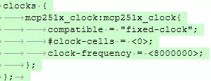

同时修改设备树:( T) s9 {" |; A# T1 d/ R
编辑
4 Q6 I- H; g+ I. S. r# E02-修改defconfig采用通过其他平台验证,且适配设备树的驱动mcp251x.c,8 t2 k, g' d" d; l0 n
修改defconfig 配置文件:
, t7 {8 ]0 K, G, v! h1 \Networking support ---> CAN bus subsystem support --->CAN Device Drivers --->Microchip MCP251x SPI CAN controllers选中。
2 u/ c0 x$ i: ?/ K9 c1 s7 E同时选中SPI配置,默认已支持,此处不再说明。; [; v5 D# l$ \8 r6 H2 x. A4 R
03-配置iproute文件系统:1 n2 x2 y9 [& z, b+ r
buildroot-201611/configs/sun8iw11p1_hf_defconfig. V# u; k- p; L+ x# d
需要配置上BR2_PACKAGE_IPROUTE2=y.
7 X3 p7 F6 E' `1 U" S重新编译,并打包镜像,烧录。  J7 c% P  j6 c, Y4 C  G
04-测试can0节点启动之后,ifconfig 查看出现can0节点。使用以下命令进行测试:
9 g$ G' U5 ~+ T/ ~' U# cifconfig can0 downip link set can0 up type can bitrate 125000 triple-sampling onifconfig can0 upcansend can0 123#12345678candump can0如果有必要请联系飞凌技术服务人员,提供patch文件。
