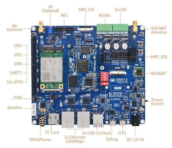

为了让更多工程师用户可以更好的了解这颗稳定易用的处理器,更便捷的将其用于产品开发,作为国内主流嵌入式ARM板卡供应商的飞凌嵌入式与瑞萨电子强势合作,正式推出搭载RZ/G2L处理器的FET-G2LD-C核心板!

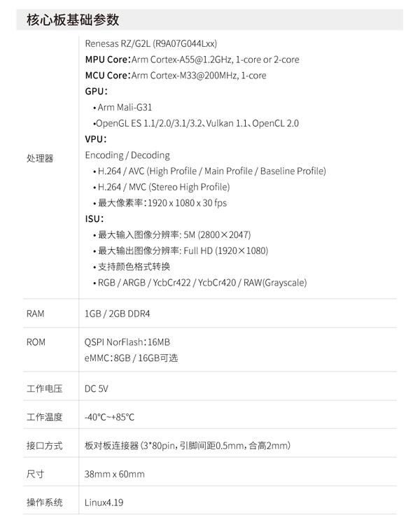

FET-G2LD-C核心板搭载2个Cortex-A55内核,运行频率高达1.2GHz,并集成1个主频200MHz的Cortex-M33 MCU内核,可用于实时控制。其还配备1个500MHz GPU Mali-G31及多种显示接口,功能接口资源丰富,支持多路UART、Ethernet、CAN-FD等,具有很强的泛用性和易用性,可适用于工控、医疗、电力、交通等多种行业和各类泛工业应用场景。

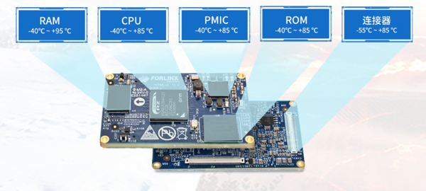

FET-G2LD-C核心板全部器件采用工业级宽温物料,大到CPU、RAM、ROM等主要元器件,小到电阻、电容、电感、连接器,均可满足-40℃~+85℃的工作温度范围,使FET-G2LD-C核心板可无惧高温和严寒,轻松应对各种严苛环境。
同时,源于飞凌对ARM板卡的丰富设计经验和产品实施经验,FET-G2LD-C核心板拥有极佳的电气性能,在设计阶段便对其进行严苛的环境温度测试、压力测试、长期稳定性运行测试,确保其在各类终端和作业现场稳定可靠。

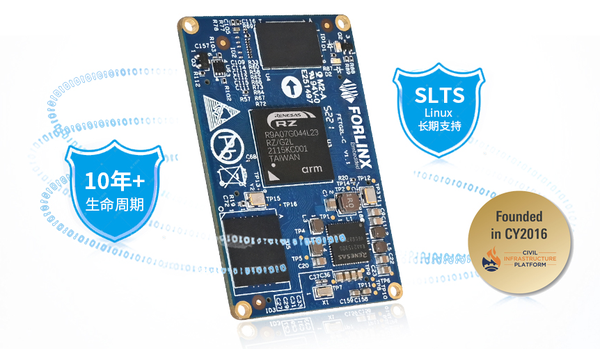

RZ/G2L处理器有10年+的生命周期保障,同时其Linux采用CIP维护的超长期支持(SLTS)Kernel,使得FET-G2LD-C核心板拥有超长期的供货保障,可为医疗、工控等长生命周期产品用户保驾护航。

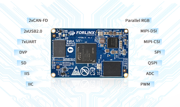

FET-G2LD-C核心板拥有丰富的外设接口资源,在兼具强大易用性和泛用性的情况下,可以轻松拓展丰富功能。

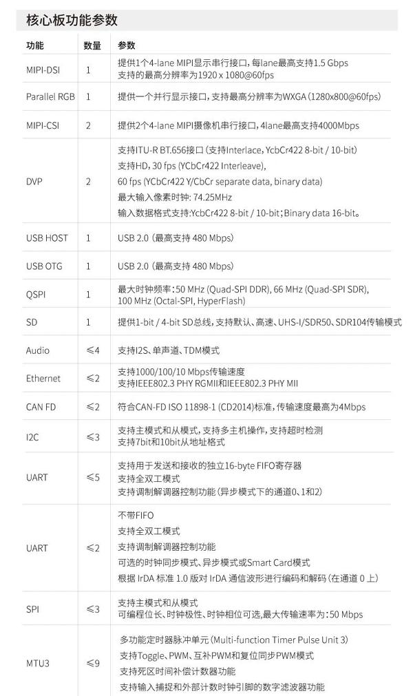

其具备2路千兆以太网、2路CAN-FD、2路USB 2.0、7路UART、MIPI-DSI、Parallel RGB、MIPI-CSI、DVP、SD、IIS、IIC、SPI、QSPI、PWM、ADC等常用功能接口,助力用户开发产品不受功能局限。

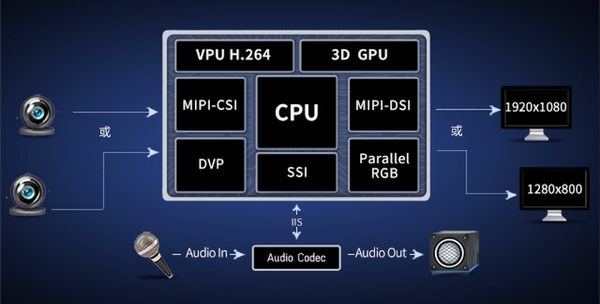

04丰富的多媒体资源,为人机交互而生
FET-G2LD-C核心板拥有丰富的多媒体资源,支持多种显示、摄像头、音频接口,满足多场景下的人机交互和图像采集需求;核心板同时配备500MHz 3D GPU Mali-G31,支持Vulkan、OpenGL、OpenCL,同时支持VPU视频硬件编解码,可进行H.264 1080P分辨率的硬件编解码,使人机交互画面更加绚丽友好,带来更强劲的人机交互体验。
05多定时器资源,MTU3a加持
FET-G2LD-C核心板的定时器资源具备1通道32-bit MTU3*,8通道16-bit MTU3*,8通道32-bit PWM*,3通道看门狗*。集成多功能定时器脉冲单元(Multi-Function Timer Pulse Unit 3,MTU3a),由8个16位定时器通道和一个32位通道组成。可实现PWM互补输入、输出,用于编码器信号输入、电机控制。

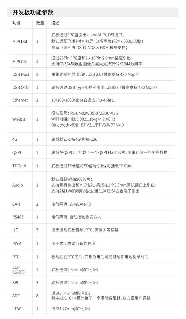

便捷开发,轻松选型
FET-G2LD-C核心板所配套的底板预留丰富的常用接口,还添加了RS485、CAN等接口的EMC防护参考设计,让用户便捷开发,轻松选型。
