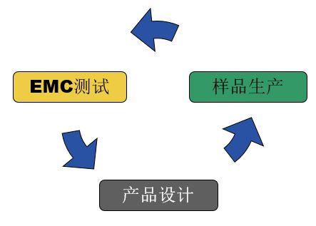

一、 传统EMC设计流程
传统EMC设计中一般遵循$ \6 X  e# i) b
产品设计--样品生产--EMC 测试--测试不通过--整改--更改设计--样品生产--测试通过。
传统电磁兼容设计的缺点:
Ø 测试的不确定性及试验的非全面性往往导致定位问题点困难。
Ø 需要大量反复的样品制作、测试试验以及设计修改工作。
Ø 产品设计周期长、成本高、风险大。
设计和整改更多的依赖于工程师的经验,如果更改的只是电容电阻可以在整改中很快就能看到效果,但是涉及到更改LAYOUT时很难确定更改是否如预想的那样有效果,给产品开发带来了不确定性。

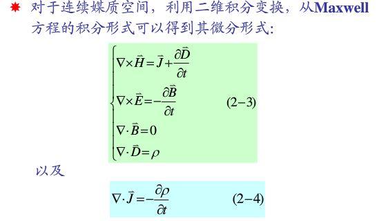

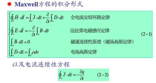

所有的算法离不开一个基础那就是Maxwell方程
看完之后还没有晕的可以再看看微分方程

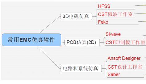

四、 EMC仿真软件

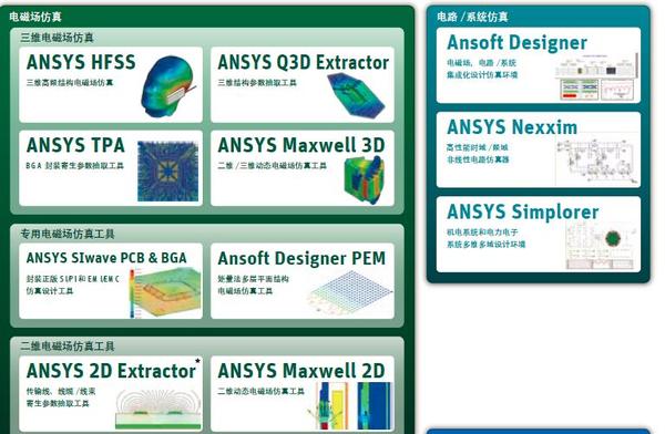

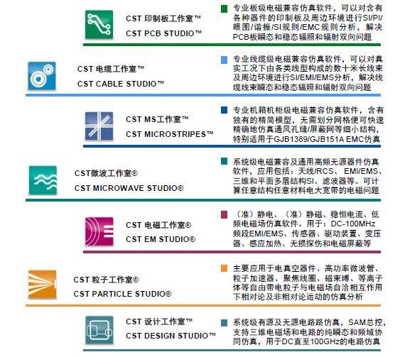

现在比较主流的EMC仿真软件有ANSYS系列和CST系列
ANSYS系列
CST系列

五、 EMC仿真内容
从EMC软件种类可以大致知道EMC仿真涉及的内容。
Ø 3D EMC仿真: 机械结构的EMC仿真,本征腔体谐振,箱体EMC仿真,EMC测试仿真,线束仿真。
Ø PCB 仿真:PI,SI,EMI仿真。
Ø 系统及电路仿真:电路模块仿真,系统仿真。

作者: nevadaooo    时间: 2022-4-13 14:36
设计---生产---测试
作者: 技术大头兵    时间: 2022-4-13 14:56
# k% v: \0 p4 m& o- X设计---生产---测试
作者: somethingabc    时间: 2022-4-13 15:58
EMC仿真是基于软件分析的一种正向电磁兼容设计方法
作者: 155351394    时间: 2022-4-13 19:10
作者: 静默的    时间: 2022-4-22 17:40
设计-生产-测试-设计
