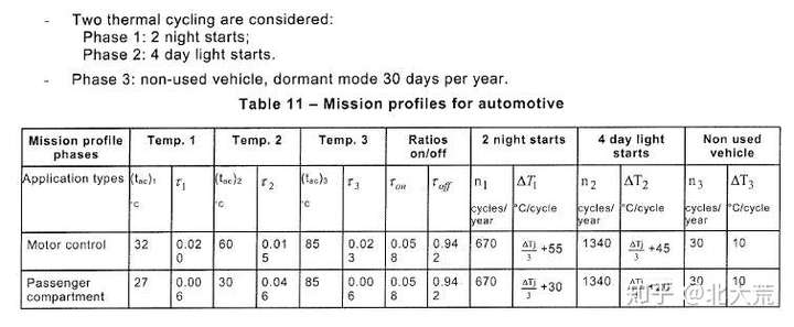

被动器件(电阻、电容、二极管、三极管等)的失效率通常是由基本失效率乘以若干影响因素得到的,而对于集成芯片还与晶体管数量、封装、制造日期等有关。标准中定义的影响因素主要有:温度应力系数、利用率系数、运行周期率、电流强度系数、电压应力系数。电流强度系数、电压应力系数可由实际的工作条件得到。而温度应力系数、利用率系数、运行周期率是用mission profile来描述,标准中对于汽车电子的mission profile的定义如下:
•其中,tac为元器件附近的PCB板的平均温度, τi 为PCB在tac温度下的年比率, τon 为PCB在持久工作下的总年比率, τoff 为PCB在非工作条件下的总年比率( τon + τoff =1),ni 为年热循环量(以夜晚为例,标准定义的夜晚启动2次,非工作状态30天,则n1=( 365- 30)*2=670), △Ti为PCB上的年热变化摆动, △Tj 为元器件内部的温度增加量。
另外,还需要考虑气候信息(tae为设备周围的平均外界温度 )
