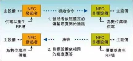

支持NFC的设备可以在主动或被动模式下交换数据。在被动模式下,启动NFC通信的设备,也称为NFC发起设备(主设备),在整个通信过程中提供射频场(RF-field),它可以选择106kbps、212kbps或424kbps其中一种传输速度,将数据发送到另一台设备。另一台设备称为NFC目标设备(从设备),不必产生射频场,而使用负载调制(load modulation)技术,即可以相同的速度将数据传回发起设备。此通信机制与基于ISO14443A、MIFARE和FeliCa的非接触式智能卡兼容,因此,NFC发起设备在被动模式下,可以用相同的连接和初始化过程检测非接触式智能卡或NFC目标设备,并与之建立联系。
图1:NFC主动通信模式
在主动模式下,每台设备要向另一台设备发送数据时,都必须产生自己的射频场。如图1所示,发起设备和目标设备都要产生自己的射频场,以便进行通信。这是对等网络通信的标准模式,可以获得非常快速的连接设置。
