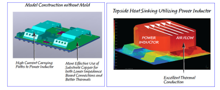

- f: c, _! F; z以叠置电感器作为散热器的 POL 模块型稳压器# D8 H7 ?! A! |  K8 E1 w
POL 稳压器中电感器的大小取决于很多因素,其中包括电压、开关频率、需处理的电流及其结构。采取模块化方法时,包括电感器的 DC/DC 电路是完全模制的,密封在一种塑料封装中,看起来就像一个 IC 一样,电感器的大小决定封装的厚度、体积和重量。电感器还是个发热组件,提高了 POL 模块型稳压器的内部总体温度。之前讨论的方法,即在封装中集成散热器以将 MOSFET 和电感器的热量传导到封装顶部,这是非常有用的,可以将封装内部的热量从封装顶部快速传递到封装外部,并最终传递到空气中,这种散热器是一种冷却板或称无源散热器。不过,这种方法适用于尺寸和电流都较小的电感器,这种电感器很容易放入塑料模制封装中。功率较大的 POL 稳压器需要使用尺寸和电流都较大的电感器,将这样的磁性组件放入封装中,会使电路的其他组件被挤到旁边,因此增大了封装在 PCB 上占用的面积。较大的占板面积意味着较重的封装。为了保持较小的占板面积,并进一步改进散热,封装工程师已经开发出另一种方法:垂直、叠置或 3D 封装 (图 1)。
2 D9 ~0 Z4 W" A# U  r# E
$ B% d$ p9 x4 w; ~& w( m
图 1:用于大功率 POL 稳压器模块的 3D 或垂直封装技术升高了电感器放置位置,将其作为散热器裸露于气流中。
DC/DC 电路的其余部分安装在电感器下面的衬底中,以使封装占用较小的 PCB 面积,并提高其热性能。
/ N$ [( E# u' X! P具裸露叠置电感器的 3D 封装:占板面积很小、功率提高、散热性能改善. f$ }0 Z6 Q6 x4 R% _, c- H+ c
采用 3D 封装这种构造 POL 稳压器的新方法,可以同时获得 PCB占板面积很小、功率更大、热性能更高这 3 个优点 (图 1 和图 2)。LTM4636 是一款μModule (微型模块) 稳压器,具内置 DC/DC 稳压器 IC、MOSFET、支持性电路以及一个大的电感器,可降低输出纹波,提供高达 40A 的负载电流,并从 12V 输入提供精确稳定的 3.3V 至 0.6V 输出电压。4 个 LTM4636 器件可以均分电流,以提供 160A 负载电流。该器件的占板面积为仅为 16mm x 16mm。如果计算一下,功率密度是非常高的。不过,要记得不要被数字愚弄。对系统设计师而言,这款 μModule 稳压器的好处是热性能,以及令人印象深刻的 DC/DC 转换效率和散热能力。1 |2 T, N" c" U) S
, b1 P* U% |6 x$ B* Z
图 2:LTM4636 用叠置电感器作为散热器,以很小的占板面积实现了令人印象深刻的热性能
( c& u) @4 E* L1 q* |" G9 v5 ^/ C为了保持很小的占板面积 (16mm x 16mm BGA),占板面积很大的电感器升高了放置位置,并固定在两个铜线框之上,以便其余电路组件 (二极管、电阻器、MOSFET、电容器、DC/DC IC) 能够焊接在电感器下面的衬底上。如果电感器放置在衬底上,那么 μModule 稳压器可能很容易就占用超过 1225 平方毫米的 PCB 面积,而不是现在的 256 平方毫米。这种方法使系统设计师能够设计出更加紧凑的 POL 稳压器布局,不过该方法还有一个非常大的好处,它可实现良好的热性能。& f, ]/ p3 L2 g/ i" r6 e
LTM4636 中的叠置电感器不是与塑料封装一起模制 (密封) 的。其余组件则是模制的。电感器有圆滑的边角且结构体是升高的,便于裸露于空气中,空气更容易在其周围和上部流动 (流动阻力最小)。4 Y" B2 G4 d' J6 u+ a  K

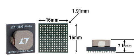

数值中反映出的事实:40A LTM4636 的热性能和效率' k6 d, E8 J* N& o9 K% X8 J
LTM4636 是一款 40A μModule 稳压器,采用 3D 封装技术,也称为 Component-on-Package (CoP,图 2)。该器件采用完全模制的 16mm x 16mm x 1.91mm BGA 封装。加上叠置在模制封装顶部的电感器,LTM4636 的总体封装高度即从 BGA 焊锡球(144 个) 底部到电感器顶部的高度为 7.16mm。$ B0 @0 Q. ^) I
除了从顶部散热,LTM4636 还可以高效率地将热量从封装底部传递到 PCB。该器件有 144 个 BGA 焊锡球,这些焊锡球成排成排地连接到有大电流流过的 GND、VIN 和 VOUT。这些焊锡球合起来充当向 PCB 传递热量的散热器。LTM4636 为从封装顶部和底部散热而进行了优化。

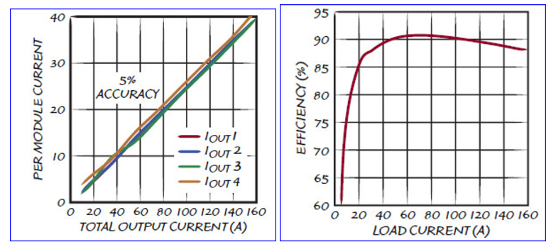

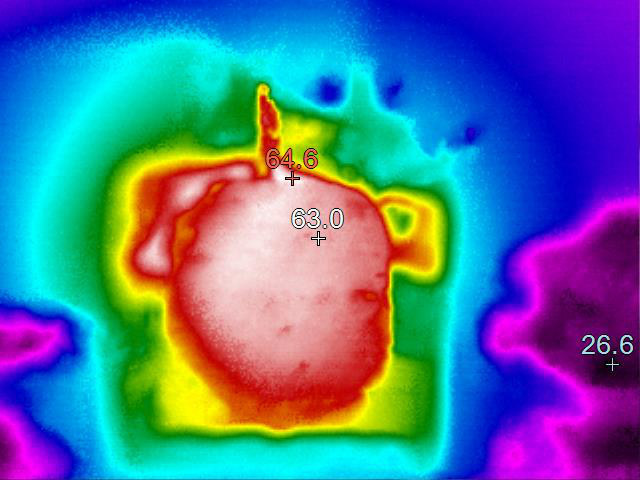

* H) f1 q; d! S" F8 ^在 12VIN、1VOUT、40A (40W) 满负载电流和标准 200LFM 气流时,LTM4636 的温度仅比环境温度 (25°C 至 26.5°C) 高 40°C。图 3 显示了 LTM4636 在上述条件时的热像。接下来的图 4 显示了降额数值。在 200LFM 时,LTM4636 在环境温度高达 83°C时提供 40A 最大电流。在环境温度高达 110°C 时,可以提供最大电流的一半 (即 20A)。这意味着,有气流时,LTM4636 提供负载电流的能力受环境温度的影响较小。6 d7 J. K5 q$ u) C" I
3 A7 ~' G# v5 e% T2 i0 Z5 v图 3:在 40W 时温度仅上升 40°C (12VIN 至 1VOUT,40A, 200LFM 气流)
! ?7 D8 R" J! T" L' z
- _0 L' s2 v5 l. S: |图 4:200LFM、83°C 环境温度时提供 40A 最大电流
; |/ [' f: M. `: d5 b* MMOSFET 性能最佳以及 DC/DC 控制器强大的驱动器是 LTM4636 转换效率很高的原因。以下是对 12Vin 电源进行降压转换的一些数字:3.3V、25A 时效率为 95%,1.8V、40A 时效率为 93%,1V、40A 时效率为 88%。图 5 总结了从 12Vin 转换到 1Vout 至 3.3Vout 的效率数字。

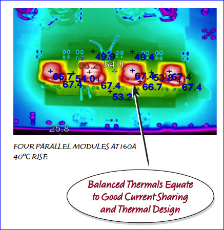

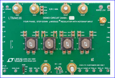

具热平衡能力的 160W、可扩展 4 x 40A μModule POL 稳压器$ h, R" [. e* m9 l8 k
一个 LTM4636 的负载电流额定值是 40A。两个采用电流均分模式 (或并联) 的 LTM4636 提供 80A 电流,4 个 LTM4636 则提供 160A 电流 (图 6 和图 7)。LTM4636 的电流模式架构允许在多个 40A 模块之间准确均分电流。准确的电流均分又允许在两个、3 个或 4 个并联器件之间平衡散热 (图 6 和图 7)。由于这种平衡散热能力,所以没有哪一个器件会过载或过热。这种器件的另一个特点是能够异相运行,以降低输出和输入纹波电流,纹波电流降低又有助于减少输入和输出电容器数量。例如,4 个 LTM4636 以 90° 相差运行 (360° ÷ 4)。该器件还提供时钟和相位控制功能。此外,增大功率时所需布局工作很简单,只需复制和粘贴占板面积即可 (符号和占板面积可用)。
/ w/ g; B1 r/ M$ l% j
  }0 u" w' a+ H  {* b$ ^
图 6:精确电流均分使 4 个并联 LTM4636 能够平衡散热,在 12VIN、1VOUT、160A、400LFM 时,温度仅上升 40°C; D6 N) |8 ?1 X+ f' c
& y$ q5 \0 {: y: g) Y# u
7 D' |9 a& \. s& Y  C# u2 p图 7:4 个并联 LTM4636 每个都具精确电流均分能力和高效率,12VIN 至 0.9VOUT,160A8 m5 F. c$ w% f6 f+ g. H
