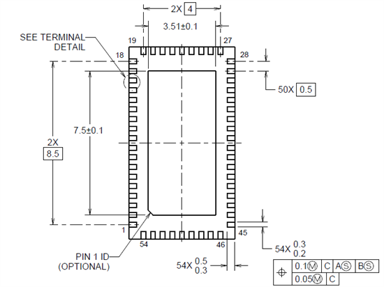

% S) g, K+ r& r3 `在PCB设计中,QFN封装的器件通常使用微带线从TOP或者BOTTOM层扇出。对于小间距的QFN封装,需要在扇出区域注意微带线之间的距离以及并行走线的长度。图1是一个0.5 pitch QFN封装的尺寸标注图。# G& k% o# N& `# Y. C  @$ u: {7 N
1 W( k0 O! t  [  m7 E$ I
图1、0.5 pitch QFN封装尺寸标注图5 u3 ]7 B" `* t  Q0 O/ A. s2 n

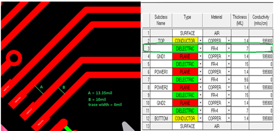

图2是一个使用0.5mm  pitch QFN封装的典型的1.6mm 板厚的6层板PCB设计:
$ l! t0 ?0 M: `, t: d6 H
' c1 z5 T+ b; I( l2 {0 }' K
图2、QFN封装PCB设计TOP层走线
5 C  R/ t3 F5 l& a  T差分线走线线宽/线距为:8/10,  走线距离参考层7mil,板材为FR4.
& q% Q( P) b  i. _8 Y/ @# K* U
图3、PCB差分走线间距与叠层
: R% }0 T! H, r6 Q& R" I. O. {从上述设计我们可以看出,在扇出区域差分对间间距和差分对内的线间距相当,会使差分 对间的串扰增大。

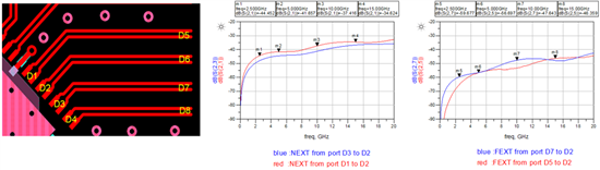

. D/ k. L9 |0 R; l$ ^, f图4是上述设计的差分模式的近端串扰和远端串扰的仿真结果,图中D1~D6是差分端口。. V+ h& j# }0 w. @3 |, K
# b' m- j; x! X( P1 Y& d
图4、差分模式端口定义及串扰仿真结果; f2 P( R& V* \, p  E
从仿真结果可以看出,即使在并行走线较短的情况下,差分端口D1对D2的近端串扰在5GHz超过了-40dB,在10GHz达到了-32dB,远端串扰在15GHz达到了-40dB。对于10Gbps及以上的应用而言,需要对此处的串扰进行优化,将串扰控制到-40dB以下。

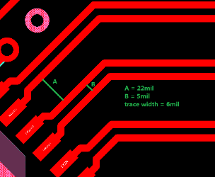

. h& o0 P" B" \. |$ [* `对于PCB设计来说,比较直接的优化方法是采用紧耦合的差分走线,增加差分对间的走线间距,并减小差分对之间的并行走线距离。- L1 b/ c- d6 @, s: R8 l( J' q
图5是针对上述设计使用紧耦合差分线进行串扰优化的一个实例:
: ~6 {1 k' p! f5 r: i/ l& M* b  j
' a( p3 \$ g4 F2 Y* y! K
图5、紧耦合差分布线图$ U$ q6 [# \! ~7 P1 s
图6是上述设计的差分模式的近端串扰和远端串扰的仿真结果:$ {, M6 Y' \  c# h  h, i
- V$ \% F1 k/ b! q- F9 H4 C; }" a8 p图6、紧耦合差分端口定义及串扰仿真结果6 m+ Y$ C( k8 m" j$ u" l& r
从优化后的仿真结果可以看出,使用紧耦合并增加差分对之间的间距可以使差分对间的近端串扰在0~20G的频率范围内减小4.8~6.95dB。远端串扰在5G~20G的频率范围内减小约1.7~5.9dB。
