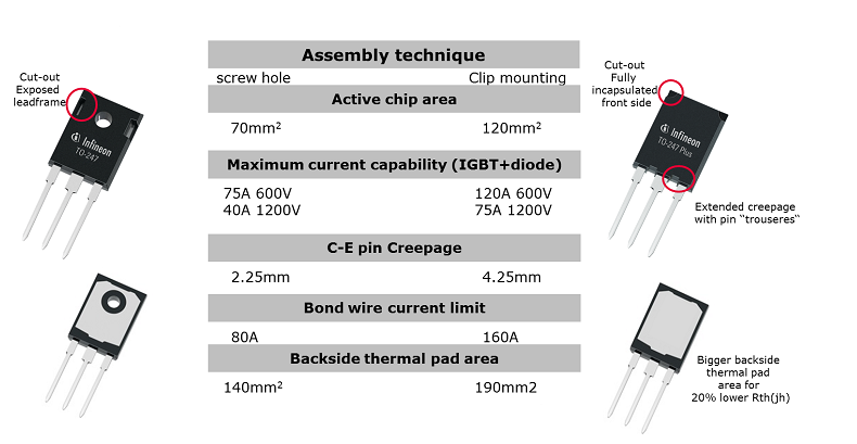

* J9 E" x, O( Q: ]  电机驱动器、太阳能逆变器和电源等等产品对功率芯片和模块的需求在不断增长,这拉动了在不增加封装尺寸的条件下对更高功率密度的需求。7 |5 V0 ^* X# y5 R$ e  R% k) x
  设计师如何在保持封装鲁棒性和可靠性的同时,提高功率密度?首先,封装可以采用更大的引线框架面积,从而可以容纳诸如IGBT的更大的功率芯片。这也实现了较低的封装热阻,而有利于改善散热。

3 ?- o1 b* g# h0 u$ A  由于像IGBT这样的器件工作在较低温度可减小器件上的应力,因此封装的散热性能与其可靠性存在内在联系(图2)。由于温度较低所需的散热器尺寸就不大,因此散热特性也会影响散热器大小。此外,冷却要求的降低也为设计者在增加功率密度方面留有更大余地。

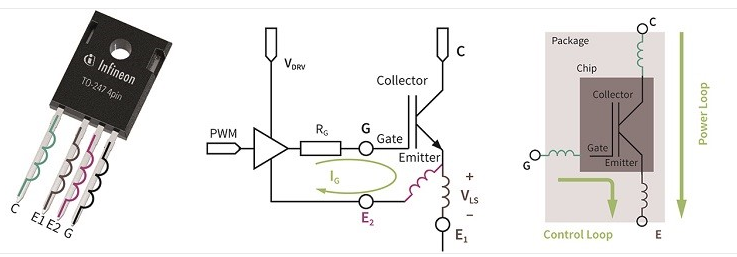

+ K+ h5 c6 X  P. N% e; O  特别是对像工业驱动器等器件中工作频率高达20kHz的硬开关电路,为提高封装效率,减少开关损耗势在必行。此外,可靠的开关和低EMI增强了小功率应用中的无散热器工作。
  ]2 R% ], K. b! T7 q  为降低开关损耗,一些封装解决方案采用了额外的开尔文发射极电源引脚(图4)。它旁路了栅极控制回路的发射极引线电感,从而提高了器件的开关速度,降低了开关能量。8 B5 Y4 Y" k' o( `( _6 F4 @/ ]9 h
  6 v4 v5 }$ l4 f8 V
  图4:具有开尔文发射极的封装可将动态损耗降低20%。9 P% N, I: m" D4 n7 S. {
