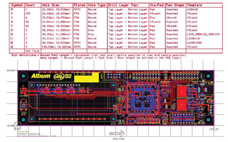

  在AltiumDesigner®中,可以将直接钻表直接放在PCB编辑器中。该表被定义为“实时”,因为它在设计者在PCB上工作时被动态更新。如果添加了另一个通孔组件或其他通孔或焊盘,则表将动态更新以合并新添加的钻取信息。此钻孔表位于钻孔绘图层上,可在设计过程中轻松查看,如果需要,可从视图中禁用。图1显示了PCB编辑器中放置的钻表的视图。
  图1:在PCB设计中放置钻表。

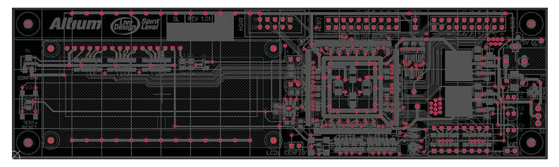

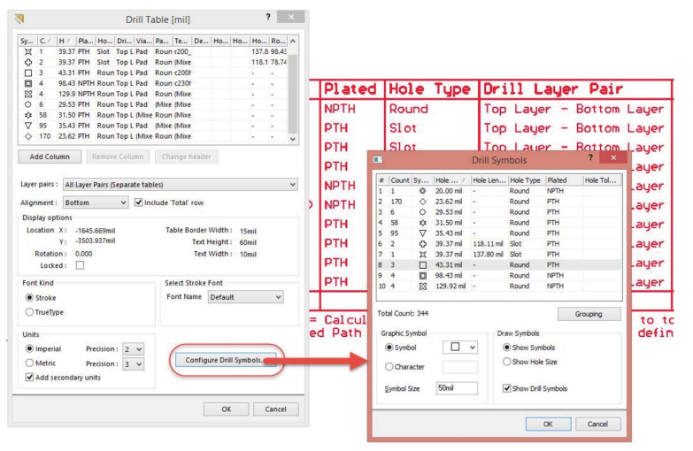

  钻表的另一个实时特征是设计中的钻孔图符号及其各自的位置。工程师或设计师可以定制的符号也位于钻孔绘图层上。像钻表一样,这些符号也会被动态更新,并反映实时钻取表中显示的数据。图2显示了在使用单层mode1单独进行钻取层时,这个钻头的绘制层将如何观察一个主动的设计。仔细观察钻孔符号见图3。
  图2:钻孔绘图层隔离。
  图3:实时钻绘图符号。

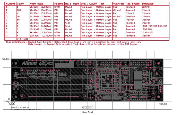

  在放置表之前或之后,可以自定义钻台中显示的列和数据以及钻孔符号。图4显示了设计人员在钻表对话框和钻孔符号对话框中的各种选项。
  图4:钻表和钻孔符号对话框
