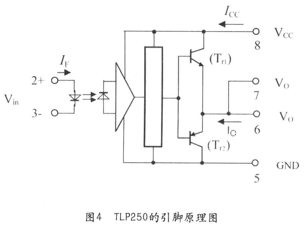

* b. D- q/ z/ l8 `! H, y具体选用日本东芝公司的TLP250集成电路作为IRF630型MOSFET的驱动。其内部结构框图如图4所示。7 D( K+ L4 W$ {) k8 X, {

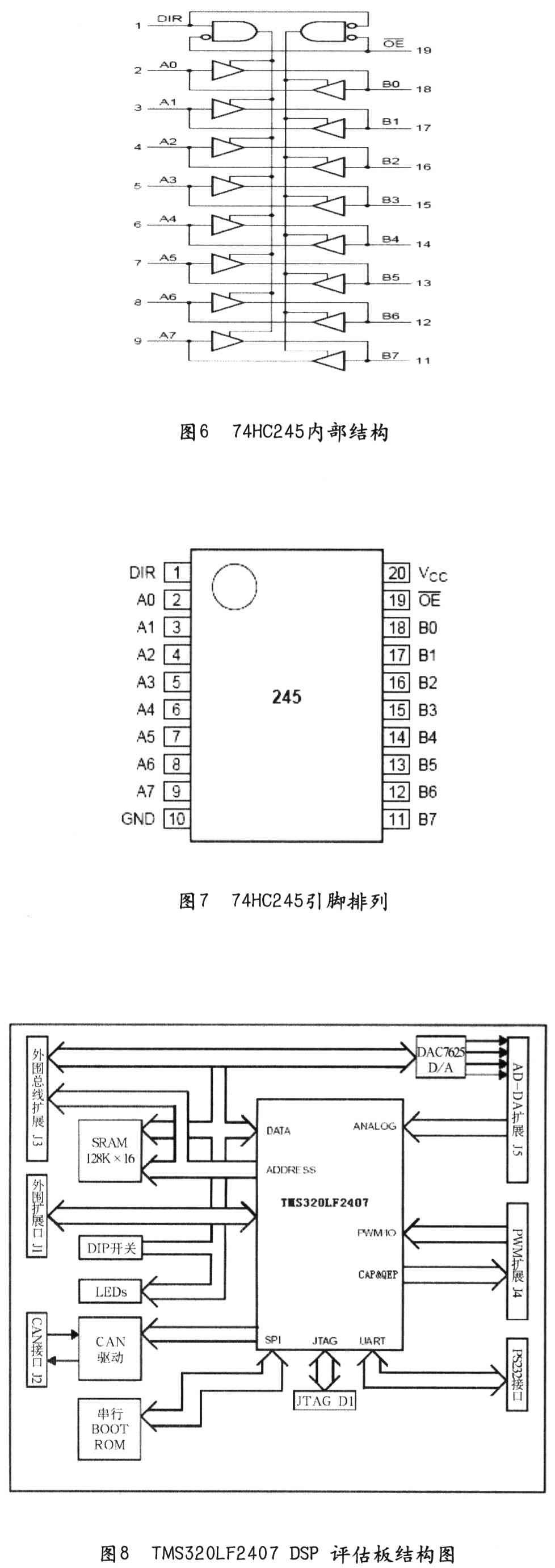

' \; r; a; `. P  L; A由于DSP芯片所输出的PWM调制电压信号只有3.3V,无法达到光耦对输入信号的电压要求,因此在DSP的输出端,需要增加一缓冲电路以增大驱动能力,缓冲电路采用74HC245芯片,它采用DIP20封装,其内部结构和引脚排列分别如图6和图7所示。

本文中,控制电路的硬件部分采用了以TMS320LF2407DSP为核心的SY—EVM2407A硬件评估板。其结构图如8所示。它板载TMS320LF2407DSP芯片,保证了LF2407A全速运行代码的调试。除了DSP内部自带的存储器之外,还添加了128K字的片外RAM,使得系统的调试更为方便。该板对于DSP各个功能引脚的输出均提供了接口,从而可以嵌入到不同的应用系统中去,给硬件的开发与软件的调试提供了便利。
