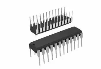

1、DIP双列直插式封装
DIP是指采用双列直插形式封装的集成电路芯片,绝大多数中小规模集成电路(IC)均采用这种封装形式,其引脚数一般不超过100个。采用DIP封装的IC有两排引脚,需要插入到具有DIP结构的芯片插座上。当然,也可以直接插在有相同焊孔数和几何排列的电路板上进行焊接。DIP封装的芯片在从芯片插座上插拔时应特别小心,以免损坏引脚。
DIP封装图
DIP封装具有以下特点:
1、适合在PCB(印刷电路板)上穿孔焊接,操作方便。
2、芯片面积与封装面积之间的比值较大,故体积也较大。
DIP是最普及的插装型封装,应用范围包括标准逻辑IC,存储器和微机电路等。

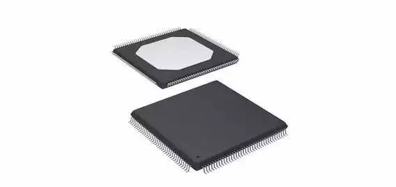

2、QFP/ PFP类型封装
QFP/PFP封装的芯片引脚之间距离很小,管脚很细,一般大规模或超大型集成电路都采用这种封装形式。用这种形式封装的芯片必须采用SMD(表面安装设备技术)将芯片与主板焊接起来。
采用SMD安装的芯片不必在主板上打孔,一般在主板表面上有设计好的相应管脚的焊点。将芯片各脚对准相应的焊点,即可实现与主板的焊接。
QFP封装图
QFP/PFP封装具有以下特点:
1、适用于SMD表面安装技术在PCB电路板上安装布线。
2、成本低廉,适用于中低功耗,适合高频使用。
3、操作方便,可靠性高。
4、芯片面积与封装面积之间的比值较小。
5、成熟的封转类型,可采用传统的加工方法。
目前QFP/PFP封装应用非常广泛,很多MCU 厂家的A芯片都采用了该封装。

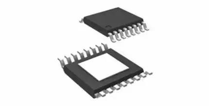

4、SOP封装
SOP(小外形封装)表面贴装型封装之一,引脚从封装两侧引出呈海鸥翼状(L 字形),材料有塑料和陶瓷两种。后来,由SOP衍生出了SOJ(J型引脚小外形封装)、TSOP(薄小外形封装)、VSOP(甚小外形封装)、SSOP(缩小型SOP)、TSSOP(薄的缩小型SOP)及SOT(小外形晶体管)、SOIC(小外形集成电路)等。
SOP封装图
该类型的封装的典型特点就是在封装芯片的周围做出很多引脚,封装操作方便,可靠性比较高,是目前的主流封装方式之一,属于真正的系统级封装。目前比较常见的是应用于一些存储器类型的IC。

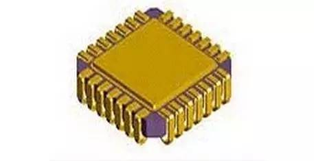

9、CLCC封装
带引脚的陶瓷芯片载体,表面贴装型封装之一,引脚从封装的四个侧面引出,呈丁字形 。 带有窗口的用于封装紫外线擦除型EPROM 以及带有EPROM 的微机电路等。此封装也称为 QFJ、QFJ-G。
CLCC封装图
