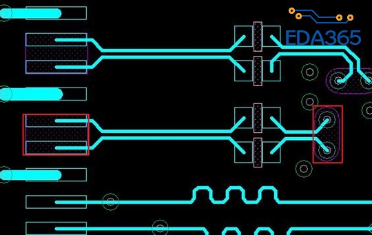

标题: 请教:差分对如何快速挖椭圆形反焊盘
如图( R) n2 G4 E+ z2 x
请各位大佬给出可实行的方法 非常感谢/ M# l' s7 }8 v4 C

作者: Susie129    时间: 2021-7-27 09:31
图在这里 就是这个椭圆形的反焊盘是如何快速画出来的, F. d$ B' }6 O9 Q2 x1 ~
作者: oostilloo    时间: 2021-7-27 09:33
有SKILL的,SKILL论坛好好找找
作者: 這侽孓譙悴丶    时间: 2021-7-27 09:50
串接的电容焊盘底下一层没挖。差分孔椭圆keepout是用skill直接创建的,skill设置好keepout根据via的外扩值后直接点击两个过孔就生成了,这是最快的了。另外,差分PIN焊盘的挖空也是可以根据skill直接创建挖空keepout或负片anti etch的!

3 T  \7 H* h0 X1 n% q有SKILL的,SKILL论坛好好找找
6 m8 @- F" w4 n感谢 请问可以不用skill 用其他的方法制作的吗

作者: oostilloo    时间: 2021-7-27 10:37
Susie129 发表于 2021-7-27 10:07
5 w* e$ T( v: ]感谢 请问可以不用skill 用其他的方法制作的吗
% J: e0 X5 z% K. M( C那就自己画route keepout了,先画VIA的,再根据尺寸和间距画个矩形的,再merge到一起,剩下的就可以复制了

作者: fschao    时间: 2021-7-28 10:10
大公司都有自己SKILL的,很方便不用去画费时间喔。

作者: yaoyaoyao    时间: 2024-1-3 17:26
先从两个via中间画一根线,然后用skill,线变shape这个skill,然后再zcopy,外扩shape就行了
