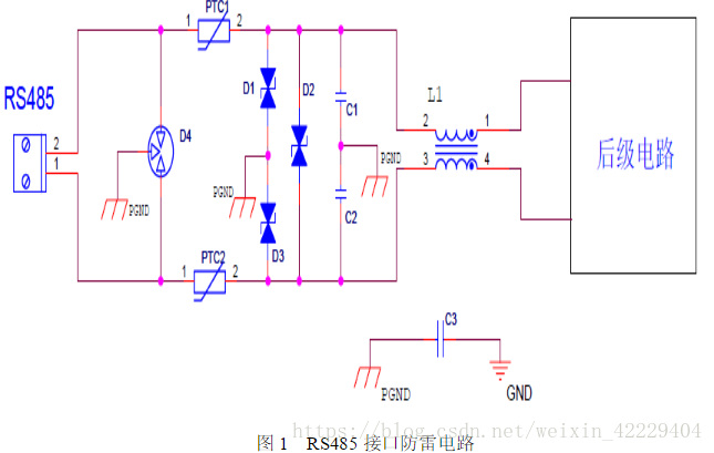

2、存在于通信线路中' `, r1 \" k0 }5 c8 c
/ W+ p* Q* Y1 ]+ ^/ X* g6 D+ v(1)、以RS485电路为例,由于485通信是以差分电压形式传输,因此是一种方向相同,大小不一的信号,主要是产生共摸干扰。& O8 J2 |) M/ ], v5 D
# @1 b- x$ s. k0 B; I7 f# S+ B
) R  t8 X* V& t' e1 C- G. K  t6 T$ h6 f4 M$ W9 ~. }

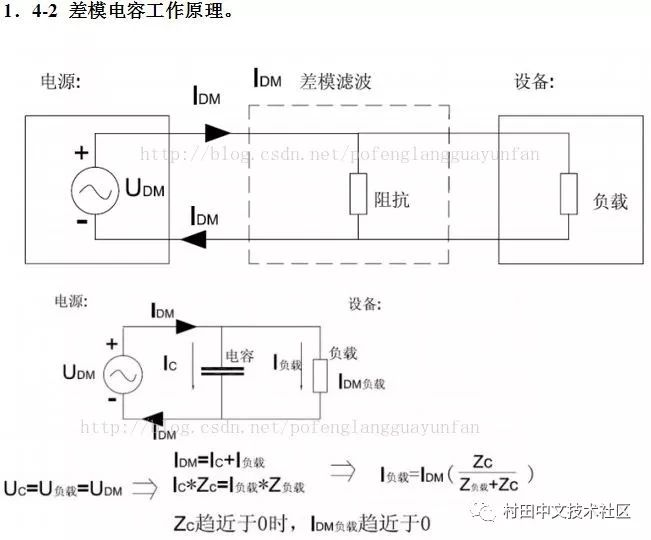

1、针对电源中的差模干扰消除方式# e1 \/ Y0 R( x+ r0 O, t
& |! A# I% D; R- O
5 `2 y% g2 C9 G  o% v! q9 e+ ]7 ]
当干扰信号频率越高时,Zc越小,效果越明显,而低频时电路不受任何影响。(电容C的容量大致是0.01-0.47uF)3 h4 M6 E$ f! W6 A4 K: m

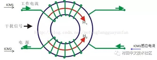

(1)、共摸电感的作用:% B9 I' ]+ Y# q+ k" {
9 l# q; u3 ?9 ]3 @/ @! Z
6 K! @- i  N+ _$ a/ n. t+ D; h) D$ W2 L" y6 X, V
当电路中的正常电流通过时,电流在同相位绕制的电感线圈中产生反向的磁场而相互抵消,此时正常信号电流主要受线圈电阻的影响(和少量因漏感造成的阻尼);当共模电流流过线圈时,由于共模电流的同向性,会在线圈类产生同向的磁场而增大线圈的阻抗,使线圈表现为高阻抗,产生较强的阻尼效果,以此衰减共模电流达到滤波的目的。5 O' s, D0 P% {

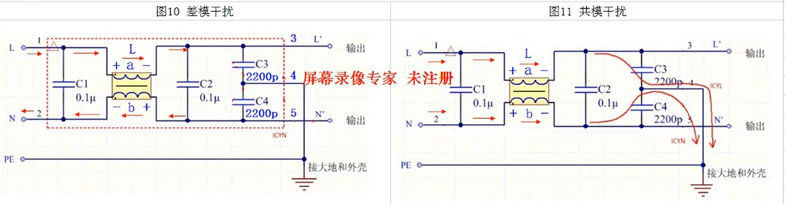

( y& |1 m. d# l* N5 t- R: t(3)、漏感电流的计算:
# I! M7 c8 Z/ ^2 ^7 l0 ~4 v/ _& q7 C! G& G/ U
' ?, w$ P  |, V5 X3 j0 G- l! i: S( A
其中两条红线是火线和零线N的共模干扰电流回路,称为漏感电流回路。9 K7 M6 V+ `0 `5 [7 b" T
L相对于N为220V,外壳如果不接地,存在110V的电压
8 W! t9 f! [( W2 \, r对地漏电流计算:# T+ ?3 q+ ]+ c" R2 K; k+ J
Icd=2*pi*f*C*Uc, t/ G; u  C- S) Q2 F
其中Icd为漏电流;f为电网频率;- e7 [  X' e- S7 L# x
Icd=ICYL+ICYN
& h5 l* x2 w0 f$ H, F=50*110*2*3.1415926*(2200p)*2
5 n! U$ q2 l$ m& g: a=0.15mA
6 l/ I; Z9 c% m漏电流与C成正比,这样安全性高(但是C取的太小,漏电流太小又起不到消除干扰的目的),一般为几百微安到几毫安。/ f9 n" _2 [9 i
接地线的电阻越高,使用者面临的风险越大,如果一个人触碰了破损接地线的设备,漏电流将流经人体到达大地。
0 v& E# Z4 E3 I" O9 F1 x  L( G" Z; g4 f2 u- M

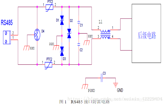

(1)、RS485接口电路
5 ]9 j, D) E' x# [6 p3 ]& o3 |: H+ F7 X" ~. ^9 h
# V' V7 }1 Q* L! {; A
* L. x/ p1 q: B  U# F4 @" z, w
原理同电源的共摸干扰消除方式,这里只简单讲解一下各个元器件的作用,上图中的C1、C2为共摸电容,L1为共摸电感,D4(气体放电管)、PTC1、PTC2(热敏电阻)以及D1、D2、D3(瞬态抑制二极管)为防护器件,主要防护雷击、浪涌电压、浪涌电流的。

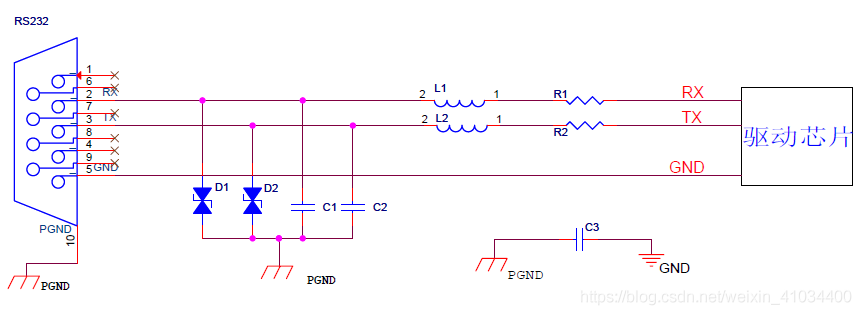

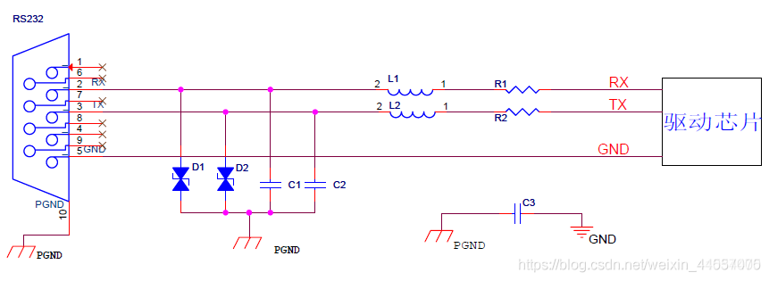

(2)、RS232接口电路
, V- A1 r/ W0 @  J0 l, ^* Z
" O# b! \9 q2 L# V9 v- c  ?& Q! R+ [6 ~2 @+ T1 k
7 b6 i. q: \/ C. @$ N# I& u
上图中的,C1、C2为共摸电容,L1、L2为共摸电感;D1、D2为防护静电的,R1、R2为限流电阻。- `& `/ d0 p1 D0 d; \6 e' c
