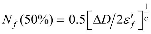

(4)温度循环热疲劳损伤模型(Conffin-Manson模型):
, k% _. J1 g( O5 ^7 _$ [* [% E,描述微组装产品在温度循环(1~2次循环/天,ΔT<20℃/min)条件下长期工作时,互连焊点等在热机械应力反复作用下,因塑变累积损伤导致开裂失效的低周疲劳寿命与温循应力之间的量化关系。可用于计算确定在规定寿命或失效率指标要求下,互连焊点可承受的温循应力阈值,评估微组装产品在温度循环条件下长期工作,是否存在热疲劳失效的风险。重点关注大尺寸倒装芯片凸点、大尺寸功率芯片焊料层、塑封器件键合丝、板级器件BGA等表贴焊点的温循热疲劳。

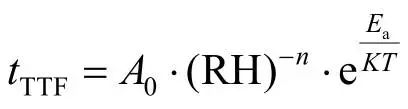

(1)湿度-温度腐蚀失效模型(Peck模型等):
- o( {; w2 o8 O/ y; s1 ]3 l8 f6 K- Q/ m,表示当微组装产品在潮湿环境下工作,金属封装外壳、内部芯片在潮湿应力的长期作用下,因电化学反应导致失效的腐蚀寿命与湿度、温度之间的量化关系。可用于计算确定在规定寿命或失效率指标要求下,器件可承受的温度及湿度应力阈值,评估微组装产品在潮湿环境下工作发生腐蚀的风险,重点关注金属封装外壳、塑封器件芯片等腐蚀问题,以及金属气密封装水汽渗漏问题。
