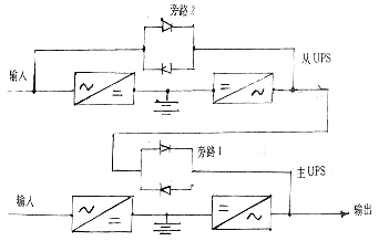

1、主/从串联热备方式(见图1)
7 A P" {" V: c# [& \, J, I
% |( G7 [4 E# c/ o" `+ m1 C
图1 主/从串联热备方式
8 N ]2 l( O: Q% p- p
早期一般采用这种方式,它的特点是连接成本较低,技术简单,双机冗余提高了UPS电源供电系统的可靠性,但存在一些弱点:
1 \& a v5 u4 d6 X
(1)UPS本身发生故障时,可能无法切换而造成输出中断。
0 v7 J8 A3 J* A: ]3 Q
当UPS内部电源板或
电源模块
发生故障时,UPS会立即停止工作,输出中断。此时,UPS也不可能再从静态开关转向旁路。这种情况发生在主UPS机上,这时既使UPS是好的也无济于事,整个计算机系统的供电将被中断。
! F5 R- \' v" k% j
当UPS控制电路出现问题时,逆变器烧毁瞬时(此时不满足切换条件)及一些其它原因,也可能会出现静态开关打不开而造成中断。
2 j& r; p( B! S; w& t6 x' D9 W
(2)切换瞬时输出出现间断。
6 m1 Z! ]7 m% A! p: T O2 j
UPS为保证输出波形连续,采用先合后断技术,即旁路通过静态开关与逆变器输出有一叠加过程,以保证输出无间断,但这两路电压必须满足频率,相位,电压幅值完全一致,否则,将有可能造成切换过程中输出的不连续。
& V1 W8 Z/ o4 P) s$ G% G
频率正常的情况下,主UPS的负载一般为感性负载。从UPS为空载,而在电网频率偏离UPS跟踪频率范围时,UPS将启动自身
晶体
振荡器
,由于两台UPS为独立系统,无法进行“锁相”跟踪,如在此时发生切换过程,输出波形将会有更大 输出间断时间。特别在主UPS逆变器发生故障,强行切换时,由于无法进行正常跟踪,将有可能出现较大的间断间时,甚至切换失败。
3 @ X5 D$ C0 v( ^( `
(3)在供电系统中,增加了两个公共故障点。
. v! u3 X2 W! C3 }$ E' s1 ^
一旦主UPS静态开关出现故障,此时又要求切换则会造成负载供电中断。发生过载时,主/从UPS将依次转旁路,这时UPS的静态开关如出现问题,也将造成输出中断。
# I q2 W0 d( |1 q( p
(4)设备使用效率低。
/ e U: u+ S- K
在整个供电过程中,始终有一台UPS长期闲置不用,使用效率低,并且备份UPS的电池长期处于浮充状态下,电池无法放电,电池寿命大大缩短。可以增加一个主、从转换装置,定期将主机与从机进行转换,对主从机的电池轮流充放电,解决此问题。但是在主从转换过程中,从机处于空载运行状态,一旦出现切换过程,负载量将从0突变到100%,整流器和逆变器将受到大电流冲击,易于损坏,影响正常输出,甚至断电。
