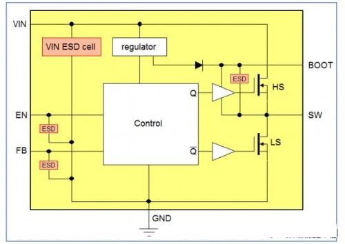

" m# e$ N: E  S6 ]/ S# g5 O下图显示了一个 Buck 转换器 IC 内部的基本构成,其中包含了几个静电释放( ESD)防护单元。
* u7 w! J' m7 e$ T2 i/ z/ u( D9 l4 a: Y# _( G# o3 R8 ]
3 R9 O3 b5 z5 l: U. {6 C) m上图中,电源输入端 VIN 被一个很大的 ESD 单元保护着,其保护范围包括内部稳压器和 MOSFET, 因而可以承受很高的静电电压。 SW 端子内部通常没有 ESD 单元,因为大型 MOSFET 本身就可以像 ESD 保护单元一样动作,静电电流可经其内部体二极管流向 GND 或 VIN 端,也可利用它们的击穿特性实现保护。 BOOT 端有一个 ESD 单元处于它和 SW 之间,其它小信号端子也各有一个小型的 ESD 单元,它们通常都和输入串联电阻一起保护这些小信号端子免受静电放电的危害。
/ h0 M9 f- K) u( ?ESD 和 EOS 的差异  b; L. O# p% |3 u" `& w) v  m# h
