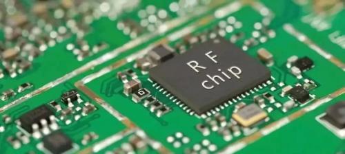

射频芯片和基带芯片的关系
" t' \7 \3 v8 p8 G
( R+ }7 w8 k% s+ i1 \射频(Radio Frenquency)和基带(Base Band)皆来自英文直译。其中射频最早的应用就是 Radio——无线广播(FM/AM),迄今为止这仍是射频技术乃至无线电领域最经典的应用。
3 e" _2 v- s' a/ s/ Q0 }& o & K* b/ H+ W# \) k2 E$ p
基带则是 band 中心点在 0Hz 的信号,所以基带就是最基础的信号。有人也把基带叫做“未调制信号”,曾经这个概念是对的,例如 AM 为调制信号(无需调制,接收后即可通过发声元器件读取内容)。* a' }2 a* O4 b+ O6 e5 T- j
6 J9 ?# Z* J3 @0 S  X但对于现代通信领域而言,基带信号通常都是指经过数字调制的,频谱中心点在 0Hz 的信号。而且没有明确的概念表明基带必须是模拟或者数字的,这完全看具体的实现机制。% M+ w; a" r5 z2 m  V2 {9 u
* Q, I8 |6 Y& }3 v% T8 R* R3 k  U- f
言归正传,基带芯片可以认为是包括调制解调器,但不止于调制解调器,还包括信道编解码、信源编解码,以及一些信令处理。而射频芯片,则可看做是最简单的基带调制信号的上变频和下变频。
3 m4 ]: i  t' c ( b! X3 r- a5 X5 a# n5 `
所谓调制,就是把需要传输的信号,通过一定的规则调制到载波上面让后通过无线收发器(RF Transceiver)发送出去的工程,解调就是相反的过程。
" T  ]- o( Z6 A ) `9 @  i8 P2 R0 j* ]" l' W' _$ x7 s
工作原理与电路分析$ t2 X* S' c7 e3 P
' U' r8 o5 ^+ p  t* i" i2 K
射频简称 RF 射频就是射频电流,是一种高频交流变化电磁波,为是 Radio Frequency 的缩写,表示可以辐射到空间的电磁频率,频率范围在 300KHz~300GHz 之间。每秒变化小于 1000 次的交流电称为低频电流,大于 10000 次的称为高频电流,而射频就是这样一种高频电流。高频(大于 10K);射频(300K-300G)是高频的较高频段;微波频段(300M-300G)又是射频的较高频段。射频技术在无线通信领域中被广泛使用,有线电视系统就是采用射频传输方式。0 b6 _8 P- ?5 E4 N
: g/ N  \& @' |% V% l射频芯片指的就是将无线电信号通信转换成一定的无线电信号波形, 并通过天线谐振发送出去的一个电子元器件,它包括功率放大器、低噪声放大器和天线开关。射频芯片架构包括接收通道和发射通道两大部分。
