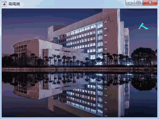

. w# c7 D6 C0 F F3 z) V摘要:介绍在MATLAB中如何设置背景图片并在上面添加文字动画,动画效果如上图。本文简要介绍设计思路后对MATLAB代码进行解释。

2. 实现步骤背景图:
要设计在一张图片中添加文字的动画,其设计思想为,创建一个隐藏、铺满窗口的坐标轴,在坐标轴内创建一个image对象,也就是该背景图片,继续在坐标系中创建text对象,并从左至右依次移动和显示以下诗句:
人闲桂花落,夜静春山空。
月出惊山鸟,时鸣春涧中。
背景图片可以通过在铺满窗口的隐藏坐标系内创建基于该图片的image对象来实现,而诗句可以通过创建多个text对象来实现,而字体移动、旋转、缩放和显示的动画效果是通过循环逐渐控制text对象的Position(位置)、Rotation(旋转角度)、FrontSize(字体大小)属性实现的。

4 f) N6 ]) G- j5 s+ j5 a+ [, L生成的窗口如图2.1所示
图2.1 部分动画窗口截图
3. 结束语本次分享的程序就是这些了,更多详细关于MATLAB动画的制作可以参考本人上一篇博文“利用MATLAB实现图片切换动画效果详解”。本博文介绍的程序在MATLAB R2016b中调试通过,其程序严谨没有错误。有需要的朋友可以在评论区留言提供邮箱,本文完整m文件及图片文件可发送给您。由于作者能力有限,代码即使经过了校对,也难免会有疏漏之处。希望您能热心指出其中的错误,以便下次修改时能以一个更完美更严谨的样子,呈现在大家面前。同时如果有更好更有趣的设计方法也请您不吝赐教。
