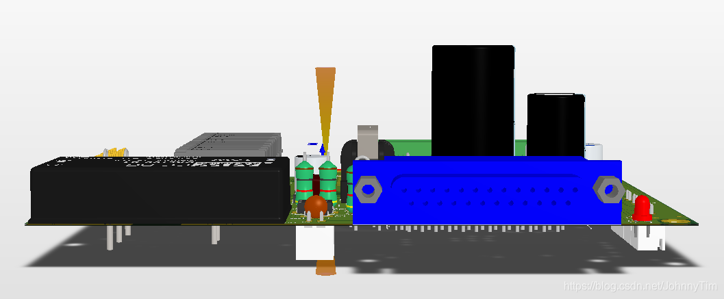

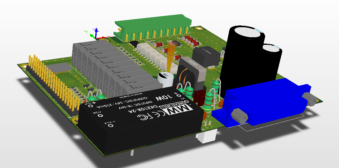

前言:在用Altium Designer 09 (下面统称为AD ) 画PCB已然有段时间了,在PCB制作中发现3D封装下的布板显
7 o% |# z% L/ R5 A得高大上很多,是的没错,只是觉得高大上很多,因为从根本上讲布出的板是一样的,只是说加上3D封装后,布板: Z1 q& y' C- H7 r! Y
完成后在考虑加装外壳时需要留意元件的高度是否与外壳或者其他部件安装会有妨碍时,3D封装下的效果图会特别
, g7 s  M: i7 f明显的显现出来。换句话说就是在外壳的设计上,3D封装会非常直观的反应元件的大小及高度。
下面放几张有3D封装的3D图,如图1、图2和图3。
                                                                                              图1
                                                                                                    图2
                                                                                       图3

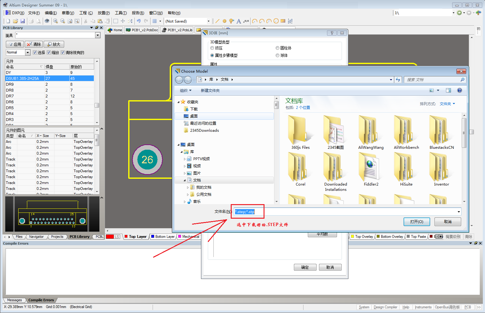

然后就是打开PCB封装库的DB25的封装,(这里就不讲怎么获取了,因为获取的方法较多,实在不行也可以看着' S- J  i( E0 G. l! y  X
DB25母座的规格书画一个也行,勤劳的人获得的东西也多) 接着在DB25封装界面,点击放置,选择器件体,此时
# y6 E) \! S/ o它会跳出一个弹窗,然后再弹窗内第一栏“3D模型类型”选项中选择“属性步骤模型”,此时弹窗中部会跳出属性
3 B9 j6 ^, _% n+ N! P步骤模型信息,点击“插入步骤模型”,然后选中自己下载好的.step文件即可。详细步骤如下图9、图10、图11、
# ~% @$ q$ p+ g" ^. Q8 p: O: X图12和图13所示。
                                                                                        图9
                                                                                            图10
                                                                                                  图11
                                                                                                    图12
                                                                                                     图13
选中好.step文件后,它就会导入3D模型进去,不过3D模型的坐标可能会跟封装的方向不符,这时就需要调整模型1 V& v. b0 d* b: J* O! h5 H
的角度了。导入的3D模型在AD中显示的紫色一个块,在模型和封装对不上的时候,双击紫色块就会跳出“3D体”的
. k+ e# K% y# N# o; M# b+ F8 a弹窗,在弹窗中部的“属性步骤模型”栏中有X、Y 和 Z 的角度,此时只要调整这三个轴的角度即可,一般都是903 I5 V; {( B$ V2 t
°的倍数的,因为在建模中一般情况下都是垂直于X轴的,这里要切到3D模式调整。(3D模式的切换:一种是直接
" e- E4 N- X- J+ \! t: I& S在“察看”中选中“切换3D显示”即可,快捷键是 软件在英文输入模式下 ,按‘3’即可,这里的‘3’不是数字
/ n+ n6 w+ F! i1 G2 k$ Q( u5 v4 Y键的‘3’,而是‘F2’下面的‘3’,要切换回2维只要按“2”即可)详细步骤如图14图15图16图17图18: D- z6 g; C+ ]9 {2 t  T7 S/ ^
所示。
