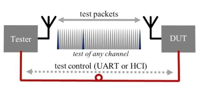

  直接测试模式(DTM-Direct Test Mode)是一种用于低功耗蓝牙射频性能测试的模式,也是蓝牙核心规范的一部分,任何符合蓝牙核心规范的芯片都能进行DTM测试。
; [9 I3 \7 q0 {  L' z4 K  DTM通过测试仪器直接连接蓝牙设备控制接口,执行测试项目,自动完成和蓝牙模块之间的交互命令和蓝牙参数设定, DTM可以用于研发、预认证和一致性生产之中,是目前符合BlueSig 规范的蓝牙低功耗测试方法。但是缺陷也十分明显,DTM方法需要额外的控制线通过HCI或UART协议对蓝牙待测件进行测试,这增加了额外的复杂度,特别对于需要测试不同芯片的实验室来讲,是很痛苦的。并且不同芯片对于DTM的开放程度也不一样,这样使得业界迫切需要新的方法来改善低功耗蓝牙产品测试的方法。, N& W, D( }8 C6 a

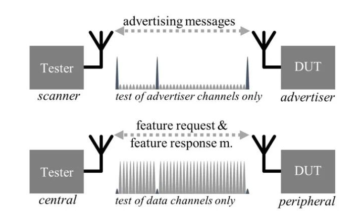

* }) ^  c2 d& l  B2 q/ u  市场上的一些低功耗蓝牙设备体积很小,如果要进行DTM测试需要对产品进行破坏,而且部分低价值产品也不会预留测试接口。比如有些智能手环和移动标签,R&S®CMW因此提供了广播模式下的射频测试方法。即在正常运行条件下,通过R&S®CMW对蓝牙设备在3个广播信道上发射和侦听的高、中、低信道进行侦听和响应,进行发射和接收测量,并确定误包率 (PER) 和灵敏度级别。* l( v" V* H' o- [- n+ j
  广播测试模式的优势在于,所有低功耗蓝牙设备都可以进行测试,无需额外的产品配置和线缆连接。但该模式只允许基于任意广播数据包对三个广播信道进行测试,并且测试时间无法控制,完全取决于待测件的信号广播周期,因此仅适用于产品的生产测试、质量检验和整机性能的快速功能测试。
2 Q3 d2 g' T' `/ f9 Q8 N2 a' j  基于连接模式的测试& P/ x: b: A* ^+ J8 ]0 z
  对于暗室测试和简单功能测试而言,通过DUT 和综测仪采用真实连接进行测试,是最简洁的解决方案,此方法不需要对设备进行任何特定修改或配置。在射频测试中,测试仪作为主设备,设置一个与被测设备的连接,使用预定义的控制命令来测试蓝牙设备,测试仪可在所有数据信道上完成环路测试。3 I, E5 N7 J0 N
  但这种模式的缺点,是无法按照低功耗蓝牙测试规范的要求,使用具有专用Payload长度和特定Pattern的数据进行射频测试,也无法在广播信道上进行测试。
