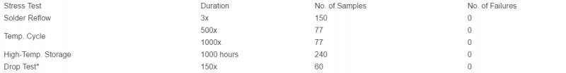

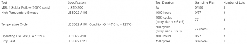

Maxim WLP 可靠性
+ o: f% g! A: K0 u# d# T B0 h表 2 列出的可靠性测试用于 Maxim WLP 的验证,表 3 给出了 6 × 6 阵列 WLP 的数据。
& H" {, B; [" {+ b |表 2. 可靠性验证条件
) W) r5 T+ [9 ]: k5 N" ?
% a& w% ^ r& a/ V) q' r注:指定周期数的可靠性测试中,失效率低于 5%,置信度高于 90%。
* _8 f7 X+ b+ s: I' r( V; l& I
表 3. 0.5mm 焊球间隔、6 × 6 阵列无铅 WLP 的可靠性测试结果
( W5 U3 u( n( j ^* x1 n4 v5 \1 _ U1 Z$ F, s2 V: z; C) o- p( P( k
*采用 WLP 菊链连接。
+ E1 R1 V6 g6 O* b% L5 n F, {
