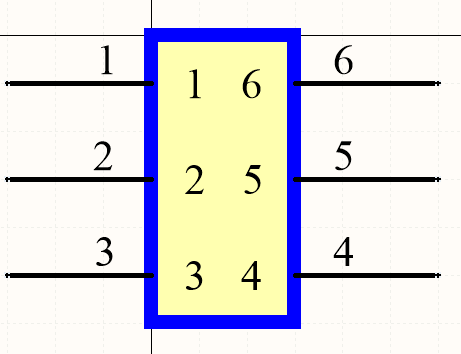

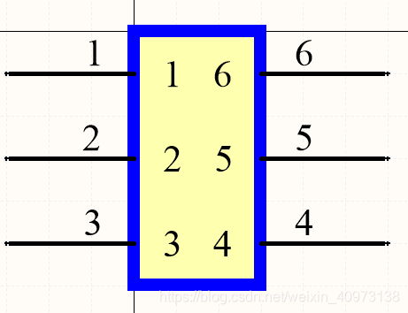

绘制原理图库绘制器件绘制形状,加上管脚(选中管脚按下空格键可旋转)
4 f' e/ @$ B5 h. W" u$ K5 v
* V4 n+ P$ |' z管脚上有白点一端需向外

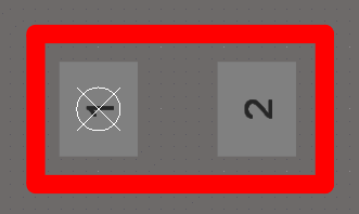

绘制PCB 图库绘制器件根据具体器件封装尺寸图确定PCB 图焊盘大小以及间隔,
/ i# J9 Q7 ?2 Q, j1 B9 Y( s然后绘制并修改尺寸以满足器件要求。
! l' \5 R8 i2 _' R) L9 v6 a

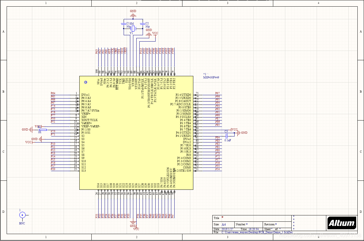

绘制原理图设置栅格和原理图页面- 新建工程文件
- 新建原理图文件
- 设置栅格和原理图页面

添加元件及属性更改- 添加元件- Q; ~8 W% _8 u/ H1 e( _
- 原件属性更改4 M/ B( G$ h2 p. \& J
放置元件后双击,弹出元件属性对话框,即可进行相应属性更改

添加电气线及电气属性绘制电器线/ t6 a& \7 o+ k0 z; X
. Z7 { V j4 m% S5 V进入导线连接状态
添加电气属性
* M" o& z0 g( U; Q7 m. N! R* p! J点击==[放置] >> [网络标签]==,进入添加网络电气属性的操作
