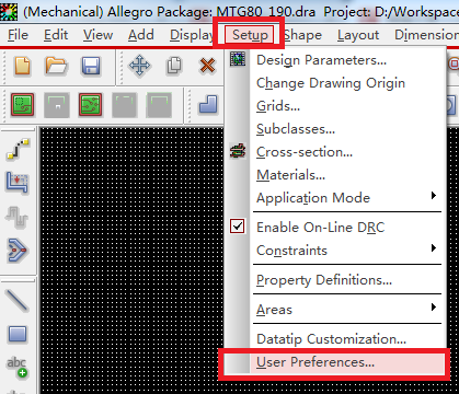

7、设置焊盘的库路径。

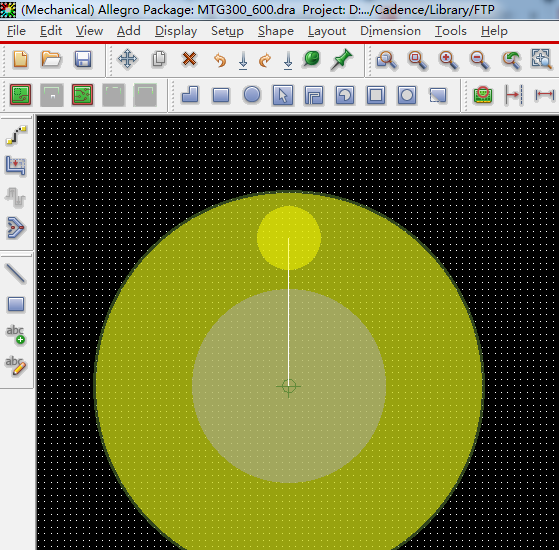

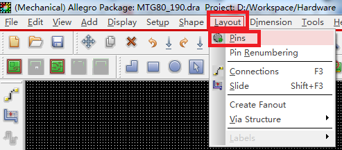

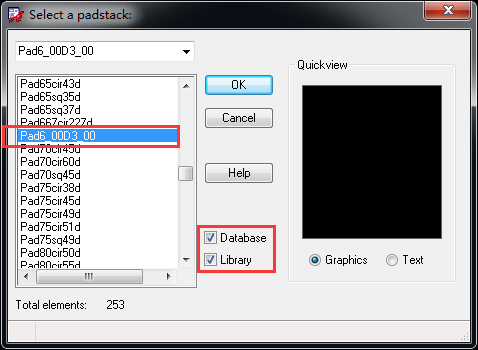

8、放置焊盘,这里需要做好两个焊盘,分别是内径3mm,外径6mm和内径0.3mm,外径0.1mm的两个焊盘。首先放置前面的大焊盘。
选择好焊盘后点击OK,然后在下方的命令窗口中输入x 0 0,然后回车,表示将焊盘放大坐标为0 0的位置。放好焊盘后右击,在弹出的菜单中选择Done,完成焊盘放置。
为了能看到中间的孔,做一些显示设置。
接下来放周边的8个小焊盘。
相邻小焊盘间的夹角是360/8=45。
在工作区右击,选择如下的菜单。
可以用鼠标选择第一个小焊盘的位置,也可以在下方的命令行中输入位置,比如x 2.3 0,然后回车。

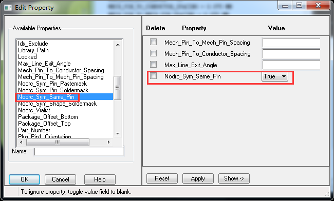

命令执行完的效果如下。这里出现了DRC错误,是因为在焊盘上又放置了焊盘。
为了消除在之后PCB绘制时也出现该DRC,进行如下的操作。

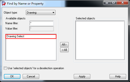

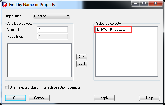

依次点击Edit->Properties菜单,然后在点击右边的Find标签页,选择Drawing,点击More按钮。
在弹出的对话框中点击左边的Drawing Select
然后再在Edit Property中找到Nodrc_Sym_Same_Pin,单击添加到右边。
最后点击Apply和OK,这样在绘制PCB时,添加该机械孔就不会有DRC了。
