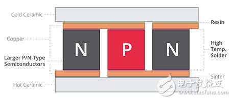

CUI 发明了适用于珀尔帖模块的 arcTEC™ 结构,它可以消除热疲劳效应。arcTEC 结构将模块冷面上的铜电气互连器件与陶瓷基底之间的传统焊接结合替换为导热树脂。这种树脂可以在模块内实现弹性结合,允许反复热循环期间发生膨胀和收缩。此树脂的弹性可减小模块内的应力,同时实现更好的热连接和出色的机械结合,且其性能不会随着时间的推移出现明显下降。
此外,专用的 SbSn(锑-锡)焊接取代了 P/N 半导体元件与铜互连器件之间通常使用的 BiSn(铋-锡)焊接(图 5)。SbSn 的焊接熔点为 235°C,比 BiSn 138°C 的焊接熔点更高,因此提供了出色的热疲劳性能和更高的剪切强度。
图 5:arcTEC 结构改进提高了可靠性和热性能(图片来源:CUI)。
