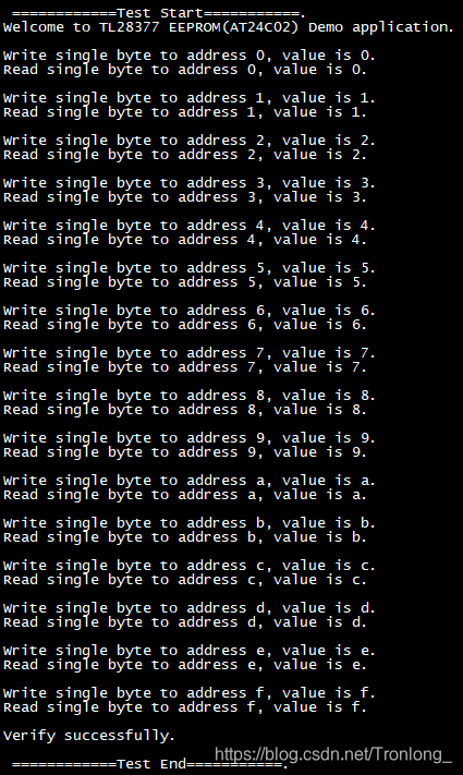

2 g1 }9 H  [% G! P* e EEPROM——EEPROM存储器测试本例程是通过IIC向EEPROM的0x0~0xf地址写入0x0~0xf数据,读回并校验数据,测试结果通过串口A打印。9 Q5 b1 ^4 Z  I3 n+ G( E9 t
按照工程导入步骤加载EEPROM.out文件,然后点击程序运行按钮。
2 R9 F+ f* c$ k  `2 f5 `演示现象:: M( `1 j" \% |4 Q
运行程序后可在串口调试工具看到打印信息,如图所示:
0 k  o0 U. e8 q- u/ u7 P: Y
2 J# e1 Y, e5 B. ?$ H3 e+ x图 60

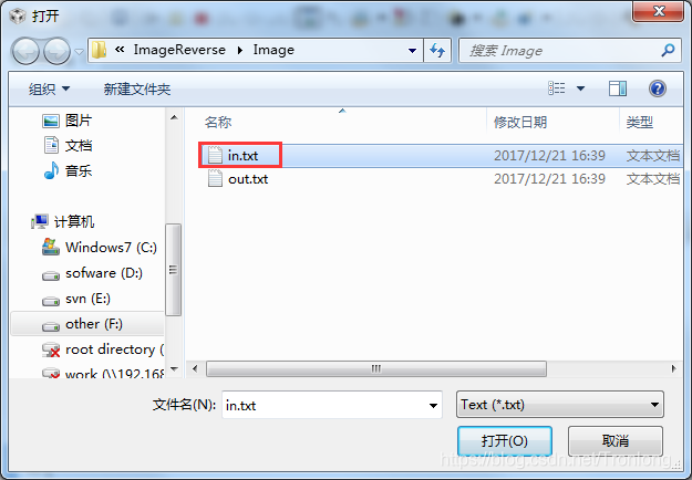

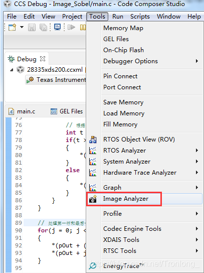

+ r) \% i. X1 [' @ ImageReverse——图像取反本例程的作用是,实现图片的黑白颜色调换。
- S/ }& V% b7 T1 p* ~, T# L/ {. P使用Micro USB线连接开发板接线端子CON2和PC机,打开串口调试助手,设置波特率为115200。$ @5 s* c6 \# T4 \3 M0 {" b% }
按照工程导入步骤加载ImageReverse.out文件,然后点击程序运行按钮。9 c( X' V# F) d0 v% k" W
演示现象:
4 _7 H* R4 N6 h$ x3 d运行程序后,可在串口调试工具看到打印输入的字符信息,如图所示:
: h1 `) O: q" t1 {: V. l
6 x9 V3 L9 s4 \% _) c# c. L+ s图 809 S3 i: V' U2 Y( S, A
2 j( V( F- h9 N5 f6 J/ G

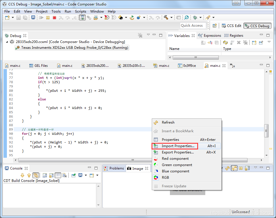

点击"Tools->Image Analyzer",如下图所示:
+ w2 c$ K& `. B/ a1 g
9 a/ K4 \) W# o% G/ P9 \7 j& b1 s图 81) w: u0 W9 p) }3 h( z9 }
$ Y5 O$ Q( g9 n: _
在Console旁边弹出的Image窗口中右击鼠标,在弹出的菜单栏中选择"Import Properties",如下图所示:5 D, E9 I: `, d8 Z% ~4 u2 ]8 c3 ~
: |0 g9 t& J( M图 825 }  W: B8 G7 k  `1 G
  C6 x' v+ o/ q1 B5 ]# p( H" V
选择in.txt配置文件,位于ImageReverse工程Image目录下,如下图所示:; V; c0 l/ k5 }  P2 ~4 E$ t
8 F6 {% G: T2 q( e# m/ `图 83
  u8 i) X# e% u2 \/ {: d

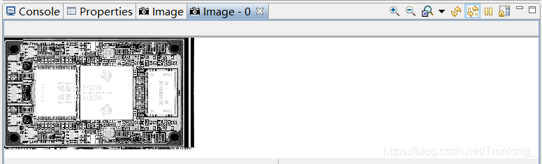

( h1 W  I4 ^  o' V4 p" R3 q选择后显示原图片,如下图所示:
5 X  [: U& ~! c, G5 Q( W- G' k
0 M$ i, H0 f* A1 X# u图 84

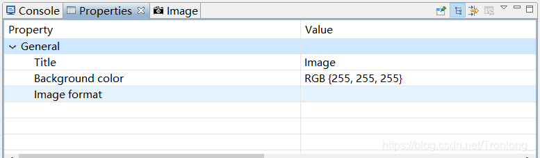

2 R1 \' j+ M8 m/ N在Properties属性可看到in.txt文件的设置参数,如下图所示:
4 G+ D; n: e7 {2 i3 a! O
! q" ?% A, J; M5 j- a, Y图 85

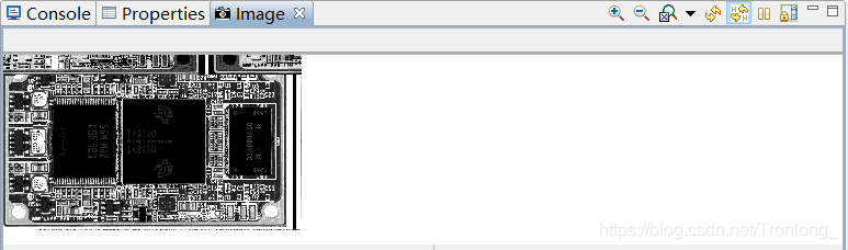

新建一个Image窗口查看转换后的图片效果,点击"Tools->Image Analyzer",如下图所示:
/ T: M& {8 X: r$ }) D
8 c8 X; T. e. c# o) Y7 C图 86
$ \$ s! g- g  n6 G, l- V' [: j' P1 K6 E0 _; H
在Console旁边弹出的Image窗口中右击鼠标,在弹出的菜单栏中选择"Import Properties",如下图所示:* b. p, [$ H2 R$ H1 r& \& O
9 n# M8 {9 T* F1 ]; V  m2 h- l图 87
/ ^4 \& k1 ?. p  m: E1 P6 r( h# s( ^
选择out.txt配置文件,位于ImageReverse工程Image目录下,如下图所示:
7 d$ B. A& M8 s+ g9 Q2 V' i6 k& `! T- O3 `3 G
图 886 w# I0 d- L6 Y
6 I2 x! I5 K7 F! c
选择后显示转换后的图片,如下图所示:8 m" C) `$ A9 J. X0 v
2 ?) R8 c( U5 C图 89
* Z2 K* j2 c# j$ T& A' U  @- ]; C( l" E! b; @! Q
在Properties属性可看到out.txt文件的设置参数,如下图所示:
