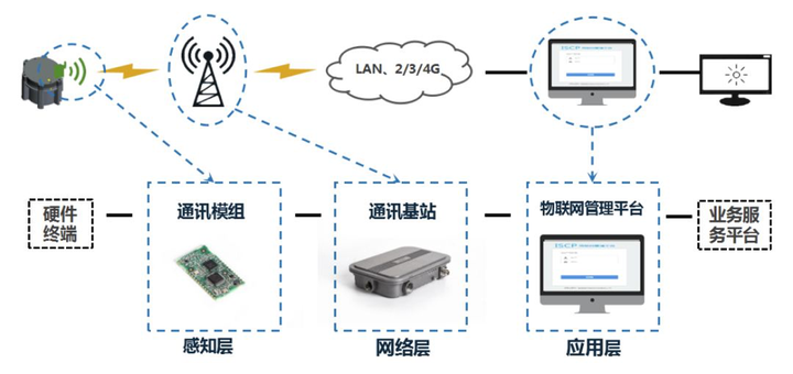

物联网的基本架构包括三个层面:感知层网络层应用层
物联网架构图
感知层通过传感器采集某些数据(声、光、电等),基于网络层的终端模组,对接到网络层的基站,实现数据采集后的传输。
网络层负责将感知层采集的数据进行回传,基于不同特点采用不同的通信协议技术进行回传至关重要,这也是本文重点所讨论的内容。
应用层可以理解为物联网的数据平台和业务平台。数据平台作为所有物联网终端数据的集合点,负责数据的统一存储、分析等,北向通过标准的API接口提供给业务平台做数据调用;业务平台基于数据平台的原始数据实现各种业务逻辑,对外呈现的是服务。

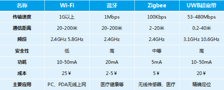

当下很流行的Wi-Fi技术数据传输速度飞快,尤其802.11ax技术即将诞生,理论上8条流不是梦。然而伴随速度的提升,耗电量急剧增大,且传输距离也成为难题,长距离传输需要每隔一定距离放一个AP进行桥接,这必将大幅提升成本。因此,Wi-Fi技术更适合供PC及PDA等终端应用的室内无线上网场景。
蓝牙技术与Wi-Fi在2.4G频段上有交接,所以同频段会有一些干扰问题的产生。蓝牙的耗电情况比Wi-Fi稍微低一些, 而传输速度远不及Wi-Fi。在资产追踪、定位标签以及医疗传感器等场景下应用较多,如智能手表,蓝牙定位等。
Zigbee技术的功耗比较小,通信距离也比较短,是一种短距离低功耗的技术,主要应用于无线传感器及医疗场景等。
UWB超宽带技术频段较为干净,没有其他频段的干扰,在高精度定位的场景下应用更多。
通信协议对比

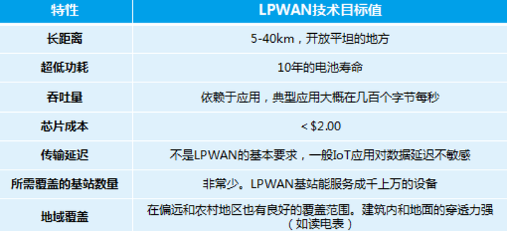

在远距离场景下,如果终端不能解决供电问题,那么需要一种具有更低功耗,覆盖范围更大的技术来满足这个场景下的物联网通信需求。于是在业务和技术的驱动下,一些专家和企业为了解决这个问题,研究出一种新型的通信技术——LPWAN,即低功耗广域网技术
LPWAN的目标是为物联网应用中的M2M(设备到设备)通信场景而优化的远距离无线网络通讯技术。LPWAN技术的优势主要体现在:低速率、超低功耗、长距离、低吞吐、强覆盖。这些特点恰好说明,此项技术正是针对物联网在长距离传输的场景下开发的。具体应用如:城区覆盖、远程抄表、井盖检测以及近海渔船检测等。
LPWAN技术特点

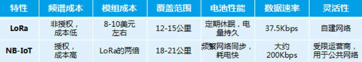

LoRa
与NB-IoT齐头并进发展的就是LoRa,与之不同的是LoRa技术使用非授权频段。它是由Semtech公司采用和推广的一种基于扩频技术的超远距离无线传输技术。LoRa全称是Long Range,顾名思义,LoRa可以支持长距离传输。在中国,LoRa可以使用的频段有两个:CN779-787以及CN470-CN510。由于CN779-787最大发射功率只有10dBm(10mW),并没有“实用”的价值。所以人们更青睐于CN470-CN510这个频段,它的最大发射功率可以达到17dBm(50mW)。
类比于Wi-Fi联盟,LoRa也有对应的LoRa联盟,旨为共同建立标准和规范,LoRaWAN就是这样的产物。
LoRa与NB-IoT对比
基于成本的考虑,LoRa的模组单价在8-10美元左右,而且非授权频段也不需要支付额外的频谱成本,相比于NB-IoT而言,成本方面具有较大优势。在电池性能方面,由于NB-IoT在蜂窝授权频谱上工作,所以需要定时进行网络同步,会消耗相应的电量,而LoRa则无此担忧,但NB-IoT的这个特性也受到共享单车的热烈欢迎,可以基于此来做车辆的实时定位工作。另外,从商业模式上来看,NB-IoT属于运营商建网,业务方不需要自己来考虑基站的部署,比较省心;但与此同时,网络的质量、安全都是不可控的风险,且企业自身的增值也会受到一定阻碍。反观LoRa,属于企业自建网络,基站需自己部署,后续需自己运维、优化等,覆盖的点位、网络质量及安全等维度都要自己负责。
