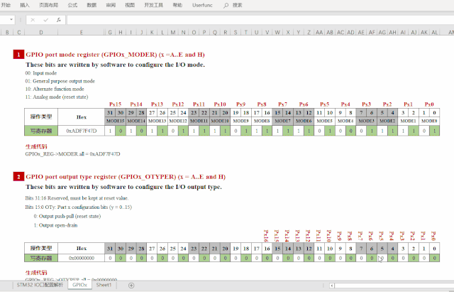

! z& k/ S1 Y7 I7 u通过代码生成代码,原来用Excel就可以轻松实现。最近接触了一些嵌入式编程的知识,以STM32 MCU为例,入门的应用就是IO口初始化了。3 t* f7 D( l- c4 e% \: s/ C& S; D7 }+ u
下面就来和大家一起用Excel实现STM32 MCU的IO口初始化代码生成。
: e! o0 z; f$ D' D8 h' Z1 |
01 用Excel配置IO口属性1 y/ c# g5 O- l
只需要在下面的工具中按每个IO口的属性修改相应的二进制值,这个工具会自动生成十六进制码。
8 R! ~. M- r# d4 u5 `自动计算十六进制的原理也非常简单,主要是利用Excel自带的进制转换函数DEC2HEX,以及TEXT 和REPT函数。
F26 = TEXT(DEC2HEX(SUMPRODUCT(2^G24:AL24*G26:AL26)),"000000000")E26 = "0x"&IF(LEN(F26)<8,REPT("0",8-LEN(F26))&F26,F26)
F26,E26单元格中设置的公式分别是实现将二进制数转化为十六进制,同时设置整齐的8位格式。
将某个Port配置完成后点击工具中的代码生成就会自动生成这个Port口的初始化代码:
* s. P+ V+ \+ H+ P2 b所有的Port口配置完成之后点击复制代码,然后在IDE窗口中粘贴就ok了。6 w: G7 Q) H9 }+ Y( ]1 {% Q  J

02 动图演示: m9 Y: W; A5 w- }' I
+ i% [* F% F- }
; ]1 p: K1 x5 [" y7 ?8 s; B完整的配置过程动图演示如下:6 |' Y% O2 \$ y& c" O( u2 }
4 {' e0 Z% X/ ^/ X! W2 b
STM32配置IO口的过程由原来的拿程序员计算器反复在二进制和十六进制之间来回转换变成了通过鼠标点一点,可以说是减少了很多不必要的工作量了。
