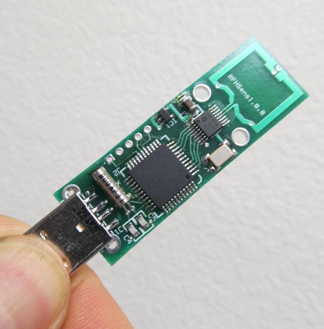

去耦电容放置
去耦电容器应尽可能靠近集成电路的电源和接地引脚放置,以最大化去耦效率。放置较远的电容器会引入杂散电感。从电容器引脚到接地层的多个通孔可降低电感。

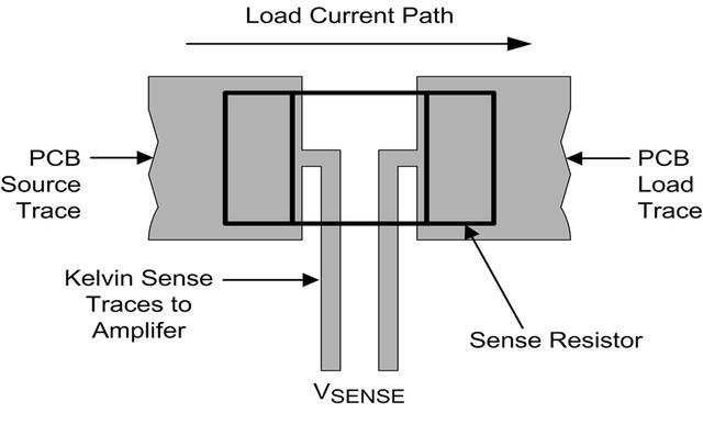

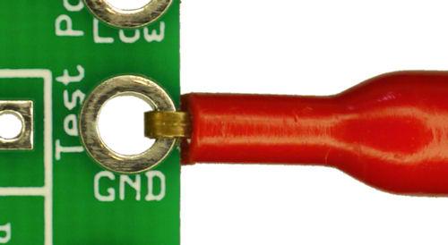

开尔文连接
开尔文连接对于测量非常有用。在确切的位置进行开尔文连接,以减少杂散电阻和电感。例如,用于电流检测电阻器的开尔文(Kelvin)连接正好放置在电阻器焊盘上,而不是走线的任意位置上。尽管在原理图上,将连接放置在电阻垫或任意点上可能看起来相同,但实际走线具有电感和电阻,如果不使用开尔文连接,则可能会使测量不正确。

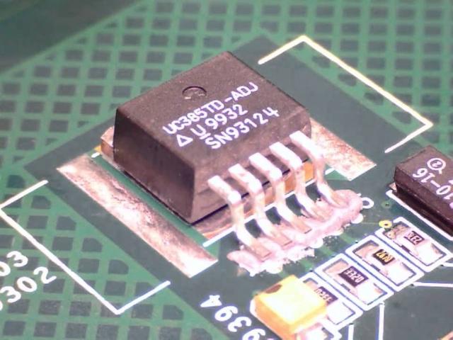

使用PCB作为散热器
在表面安装组件周围放置额外的铜,以提供额外的表面积,以更有效地散热。一些组件数据表(尤其是功率二极管和功率MOSFET或稳压器)具有使用PCB表面积作为散热器的指南。

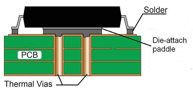

散热孔
通孔可用于将热量从PCB的一侧转移到另一侧。当将PCB安装在可以进一步散热的机箱上的散热器上时,这特别有用。大通孔比小通孔更有效地传递热量。许多通孔比一个通孔更有效地传递热量,并降低了组件的工作温度。较低的工作温度有助于提高可靠性。

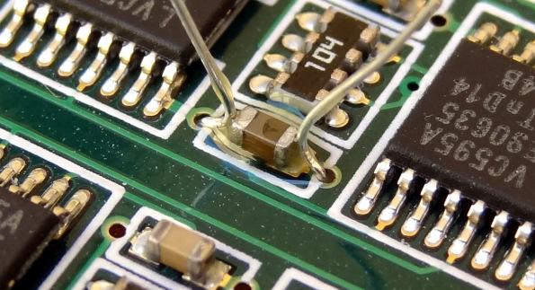

散热片
散热措施使走线或填充物与组件引脚之间的连接变小,从而使焊接更加容易。这种小的连接是短的,以减少对电阻的影响。如果不使用组件引脚上的散热装置,则组件可能会凉一些,因为与走线或填充物的散热连接更好,可以散热,但焊接和拆焊更困难。
