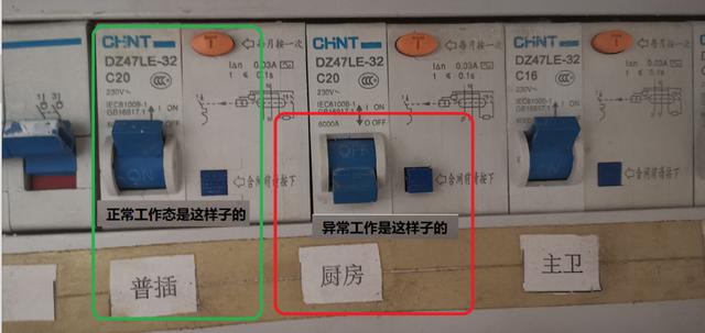

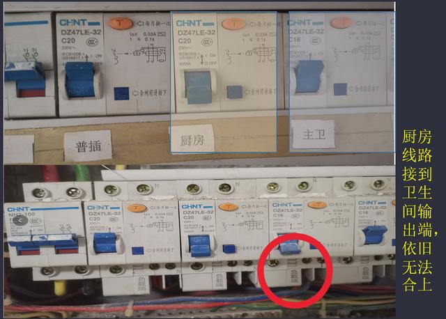

我先到房子的总电源处看看空气漏电保护装置情况,发现漏电保护断开了,当然没有电。下图就是厨房的这个漏电保护器啦。
% m- W0 g3 z; _/ V; D
! j$ u" b/ b4 T# J! v& H) z* q; \! q! F6 c* Y- R
第二步
我就把蓝色小按钮按下,然后合上开关,发现无论如何处理都无法合上,一直处于异常工作状态。我把这个信息告诉妻子,她说之前厨房也经常发现跳闸现象。(但都是LP自己处理合上开关的,因此我之前真不知道还有这样的故事,哈哈哈)

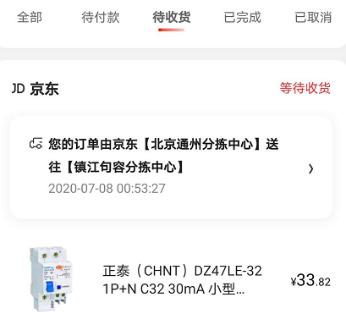

考虑到LP说得这种情况以及四个月前邻居家的空气漏电保护器损坏的事情,综合起来看,万一我家的空气开关也是损坏,担心购买周期长,故我不管三七二十一,先下单买一个来新的漏电保护器回来再说(因为厨房没有电在夏天真麻烦)。

为了验证是否是空气漏电保护器损坏,我把厨房的电源走线接入旁边卫生间的电源线路上去,发现还是不行,漏电保护装置依旧无法合上;同时把卫生间的线路进入厨房的漏电保护装置,厨房漏电保护装置可以合上而且供电正常。
" K% |6 U! o/ J& m
通过这样交换进行,发现漏电保护装置正常,而是线路存在问题。(在我们开发产品的过程中,交换定位法也是经常使用的一种蛮好的方式)

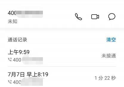

第二天早上,我拨通了小区物业公司的24小时热线求助400电话反馈家中的情况,请求物业公司安排人员上门来维修。过了大约不到半个小时,物业维修人员来了。

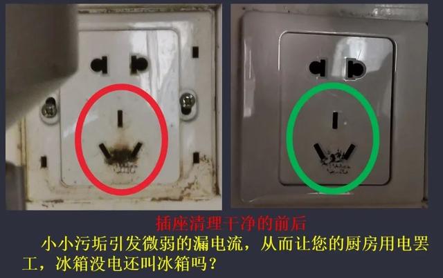

我家里确实有一个小厨宝,但现在没有使用,并且已经断开电源。然而维修人员告诉我,本小区有不少的家庭发生轻微漏电引发的断电,背后的主要因素都是因为小厨宝。
% h/ E, \5 L# Z1 ^6 M& H
说着话,我迅速地跑到小厨宝放置的地方去观察一下,发现小厨宝平常使用的插座污垢很多,确实存在漏电的可能。
) C+ T: e* S' z1 F+ G
然后,我就把小厨宝的插座给拆下来之后再去合上空气开关,厨房的用电就正常了,也就确认了漏电位置所在。接下来就是把小厨宝的插座清理干净,保证厨房可以正常电源。
' j' T1 A8 U/ S0 }2 f  B
' J0 u" C' _$ k  D1 m
" K# C5 P  ?0 ^+ O& R
在确认和处理问题完成之后,我后来问物业维修人员:“为何你会第一时刻想到是小厨宝呢”?
3 s8 l7 L9 u2 H- S/ {; X
他的回复是:“我已经处理了很多起这样类似的问题,都是因轻微的漏电而导致厨房断电的事情啦,这些对于我们来说,就是基本常识的一部分啦”。
