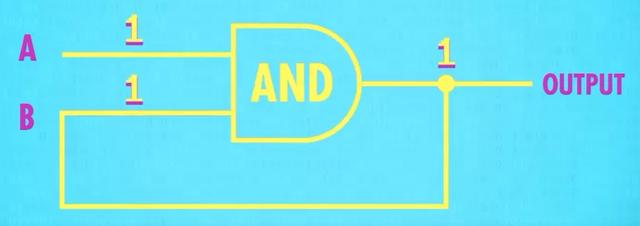

再来看看AND门
# R! d0 J* N8 B% B3 B) d6 O3 R% ^( \
5 E. d( q, i6 d
+ o' I# g9 t  S% D4 {
" o7 s$ U6 @' v, d  K
将A和B都设为1,“1 AND 1”的输出是1;如果将A变为0,输出0,输出回到B,B变为0,后面再怎么改变A的值,输出仍然为0,这个电路记录0。

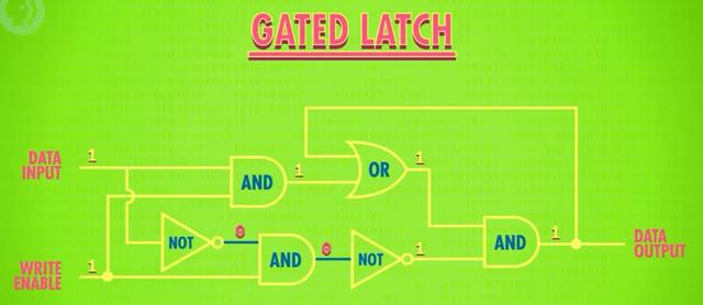

用两个输入SET和RESET有点麻烦,为了更方便,我们只用一个输入线,将它设为0或1来存储值,再加一根“允许输入线”来“启用”(enable)内存,启用时允许写入,未启用时“锁定”,再与一些额外逻辑门就可以组成一个叫"门锁"(Gated Latch)的电路。
8 Q4 ^/ z6 `3 U: Q2 w

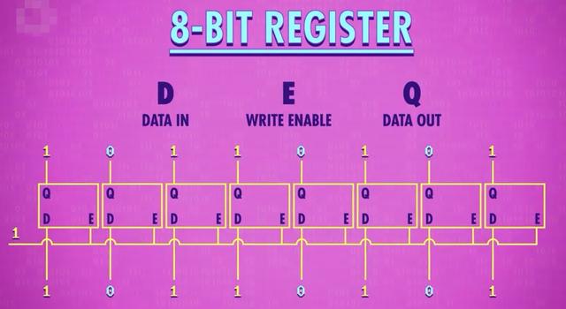

刚刚我们只存了1bit,没什么大用,但如果我们并排放8个锁存器,就可以存8位信息,这个8bit数字组的锁存器叫“寄存器”,寄存器能存多少个Bit叫“位宽”。
+ M' F5 ]! G$ U: v" F( }! b" }
早期电脑用8位寄存器,然后是16位,32位,如今大多计算机都是64位宽的寄存器。
) n  S0 ?/ E, ?/ ^- B
- [& z& h) o) N. w" y' E  M; y3 R) i4 ~: |; r
4 h' W$ G3 u$ }8 x! V
在写入寄存器之前,要启用里面所有锁存器,我们可以用一根线连接所有“允许输入线”,并设为1,然后用8条数据线发数据,最后将“允许写入线”设回0,8bit的值就存好了。

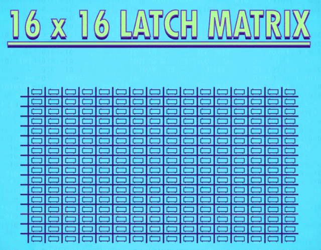

解决方法就是用矩阵!
7 o1 J+ ^% L+ d

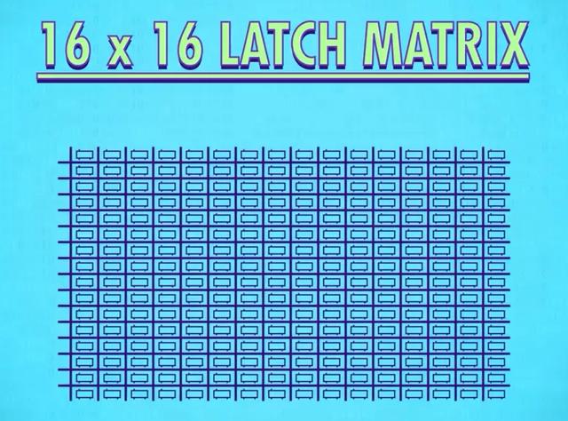

在矩阵中,我们将锁存器做成网格,那么存256位只需要16x16的锁存器。
7 Y* U7 J+ w0 M/ i! Q8 P
让我们看看矩阵锁存器是如何工作的吧?
7 b, V# J! c' s" U# i/ H
# d5 `+ H4 D" p) `3 u
9 z  E, r7 s7 J2 n" g0 Q
9 a8 E. W( @8 |5 v7 u) K! y- W

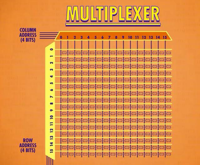

如果想打开某个锁存器,就打开这个锁存器交叉处的“允许写入线”,这种行/列配置方法,需要一根共享的“允许写入线”连接所有锁存器,为了使锁存器变为“允许写入”状态,行线、列线和“允许写入线”都必须为1,而且每次只能有1个锁存器启用并锁存数据,这样就可以用一根“数据线”连接所有锁存器来传数据。
3 ?  Y8 c7 `) {0 H
这样256位的存储,只需要35根线——1根“数据线”,1根“允许写入线”,1根“允许读取线”和16行16列的用于选择锁存器的线。
; A. C+ J0 F0 x' Q$ I
为了将地址转成行和列,我们需要一个叫“多路复用器”的部件,它的工作方式是:当输入一个4 bit数字时,它会把那根线连到相应的输出线,如果输入0000,它会选择第一列;如果输入0001,则选择下一列,依此类推。
1 B% d) b/ ^( w1 l5 ~2 m) ]# |
5 d! I. r5 k; l1 j; j) S. S
% a* p# z% U) S* y9 f! Z7 S: ]4 y4 Y4 y* ]+ O
一个多路复用器处理行(row),另一个多路复用器处理列(column),那么把256位内存当成一个组件来看,它需要一个8bit地址:4bit代表哪一列,4 bit 代表哪一行,还需要“允许写入线”和“允许读取线”,最后,还需要一条数据线,用于读/写数据。
/ S" o' f; C7 F2 S
