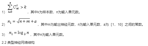

隐层单元的数目与问题的要求、输入/输出单元的数目都有直接的关系,隐单元的数目太多会导致学习时间过长、误差不一定最佳,也会导致容错性差、不能识别以前没有的样本等等,因此,一定存在一个最佳的隐单元数,通常用以下三个公式来选择最佳隐单元数:
一个典型的三层神经网络结构如下图所示:

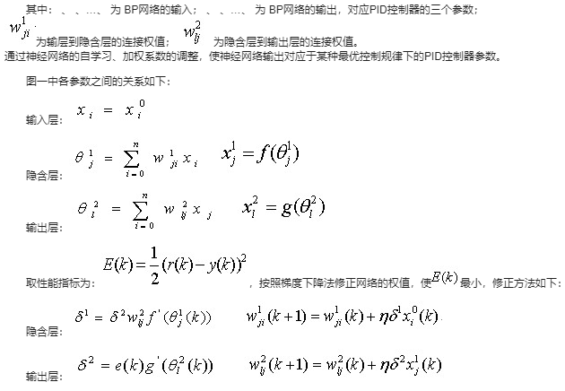

由图可知:控制器由两部分组成,分别为常规PID控制和神经网络,其中,常规PID直接对被控对象进行闭环控制,并且其控制参数Kp、Ki、Kd为在线调整方式;神经网络,根据系统的运行状态,调节PID控制器的参数,以期达到某种性能指标的最优化,使输出层神经元的输出对应于PID控制器的三个可调参数。通过神经网络的自学习、加权系数的调整,使神经网络输出对应于某种最优控制规律下的PID控制器参数。

(3)。 计算各神经网络的输入、输出,其输出层的输出即为PID控制器的三个控制参数Kp、Ki、Kd;
(4)。 计算 PID控制器的输出;
(5)。 进行神经网络学习,在线调整加权系数,实现 PID控制参数的自适应调整;
