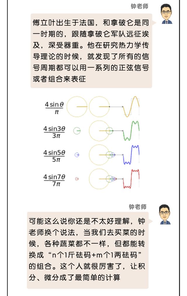

你知道怎么用最简单的方式理解“傅立叶变换”吗

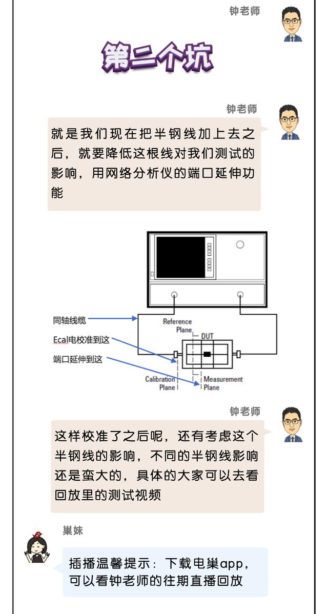

上次我们聊了S参数的定义
这次我们就开始S参数的重磅部分——测试
聊聊S参数测试都会遇到哪些“坑”
