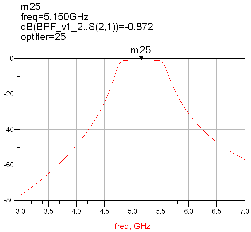

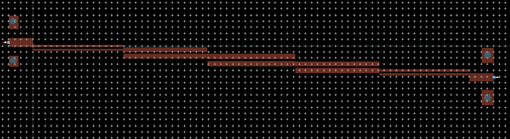

! A! v0 z! S! E' O, ~& t原设计为使用RO3010实现的微带耦合滤波器:# H6 @/ s- a% O! l. M: V7 L+ g
) |, O7 }* U% Z) [" h0 L
图1:微带耦合滤波器版图6 b' |4 ~9 }8 @2 w* _6 T1 \" }
微带电路的频率响应:

1 t- b# O$ H/ L* {& C. P/ V图2:使用RO3010设计电路的频率响应- T( m- [2 ]* r8 B4 r8 }' K3 n* i

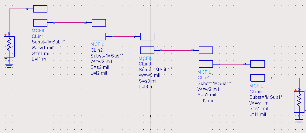

微带耦合滤波器的电路结构:
! ]7 ]$ `1 \$ m( B
# ]7 W* z/ u% f# f# l* S# t5 |
6 ?  H! R/ [- C& @% n4 l2 H图3:微带耦合滤波器的电路结构

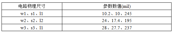

微带耦合滤波器的性能受平行耦合线的线宽w、耦合线间距s以及耦合线长度l的影响。上述图3电路结构中有w1、s1、l1,w2、s2、l2及w3、s3、l3三组不同的参数,使用高频板材RO3010设计电路时,这三组参数的数值如表1所示:
  [1 ^7 M. u4 Z4 N) ]
" x- b& J$ a4 w8 O9 L表1:高频板材RO3010的电路物理尺寸$ D! W# s/ W& Z1 v, p. J

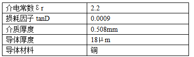

在进行微带耦合滤波器的原理设计时,其电气性能是不变的,但是在使用高频板材将设计工程实现时,由于板材的指标参数不同,计算出的物理尺寸是不同的。下表是RO3010主要技术参数:
$ A6 V  p: a/ r& `. u8 z" t$ S9 V8 e& g; i/ K1 ~, A$ j6 ~2 G
表2:高频板材RO3010的主要参数指标

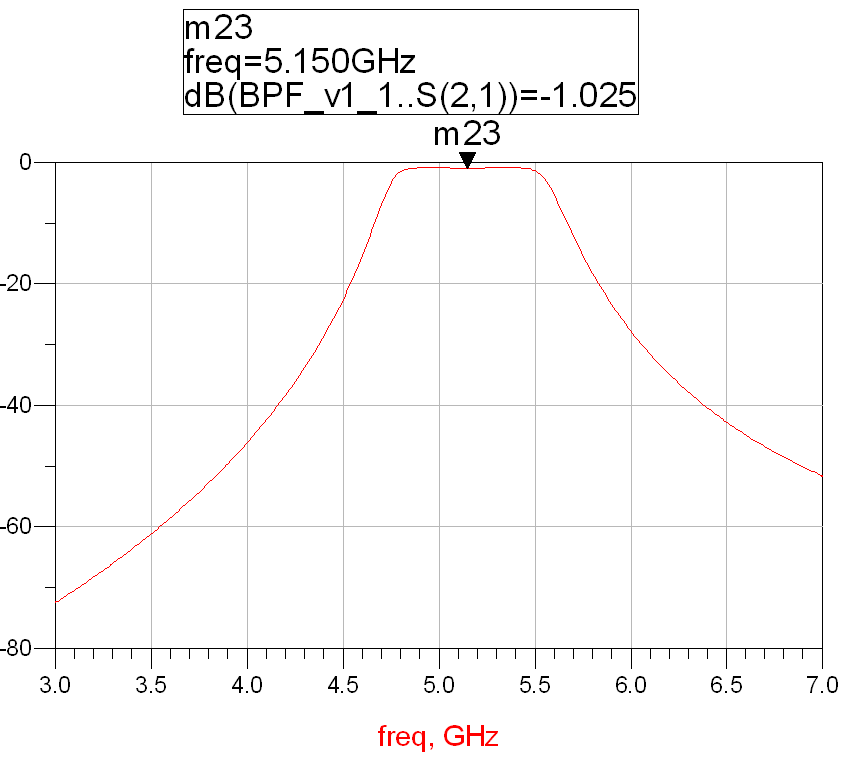

; B9 U% R7 Y3 B% y将新的电路结构尺寸和高频板材RT/duriod 5880指标带入到设计当中,我们得到电路的频率响应:
$ ^3 i" ?2 z0 y! W* i1 ?1 o) i2 b. c* Q: |! ~
图5:使用RT/duriod 5880设计电路的频率响应
( X' ~5 J' d; W8 v对比图2和图5,使用两种高频板材设计电路的频率响应主体没有太大的变化,但是滤波器的插入损耗、带内不平度及带宽等指标变差了一些,需要进行参数优化设计。同时,表4中的耦合宽度s1=4.8mil=0.12mm,这个结构尺寸超过了微带线的实际加工精度,制造时会出现困难,最终影响制版性能。在不做特殊处理的情况下,保证微带线加工精度的最小值为0.2mm,调整s1数值,将其改为10mil。

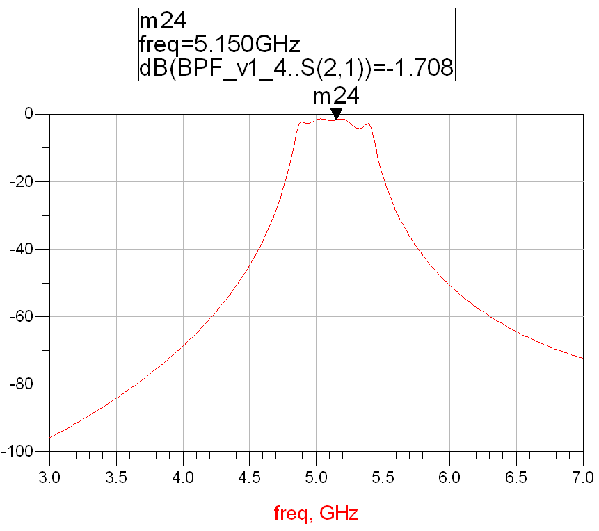

( P5 N" H9 @$ k; N) z优化电路参数,使电路的频率响应达到未改变前的指标要求。优化后电路的频率响应:; q. s: e! S5 N, f/ H7 N
" K& D9 X2 O3 C8 S) P0 X
图6:使用RT/duriod 5880优化设计电路的频率响应4 E# w* z5 e4 j% }, e
优化后的电路物理尺寸如表5所示:
8 e) q1 z; q+ t8 _& J2 J
* x0 R. X8 s6 ~* I8 W表5:高频板材RT/duriod 5880的电路物理尺寸优化值

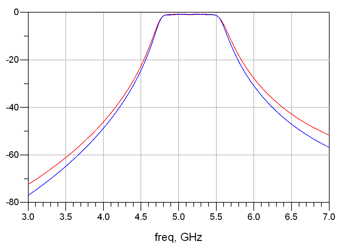

% T( P# k8 c: V9 d6 O: t0 T2 J  ?7 I! Y1 o3 Q使用两种板材设计电路的频率响应对比:
0 x1 M3 A. r" U- ^* g1 G) M0 D, L1 i
图7:两种板材设计电路的频率响应对比
5 E& o8 F: X! o7 ~& h, R' W图7中红色和蓝色曲线分别代表使用RO3010和RT/duriod 5880高频板材设计出的电路频率响应,两者性能指标都满足使用要求。1 l7 v# |7 l3 B, q, K5 R1 ]3 z2 L7 `( s
