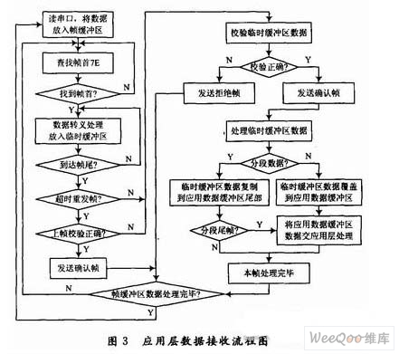

链路层以帧为单位进行数据收发,一种普遍的界定帧起始与结束的方法是:在待发送数据的头部和尾部加入特殊的起始码和结束码,如果在数据中出现了这个码型,就必须在数据发送前进行转义处理,把它转换成其他码型,否则将导致帧定位错误,数据通信失败。很多协议实现者为求实现简单没有进行这种转义,存在通信失败的风险,其实在点对点协议(PPP协议)中的描述了一种转义处理方法,经简化后,实现起来也并不复杂,描述如下:
6 P7 `7 ~- w9 u1 H
数据发送方在帧首处发送0x7E作为起始码,逐字节发送封装后的数据,遇到0x7E时,发送0x7D,0x5E字节序列,遇到0x7D时,发送0x7 D,0x5D字节序列,最后在帧尾处发送0x7E作为结束码;
9 |2 u# }) g3 V. R# c; P
数据接收方在串口数据流中搜索第一个0x7E作为帧起始(连续的0x7E则以最后一个为帧起始),逐字节接收数据,遇到0x7D时,跳过不处理,而把该字节的后一个字节加上0x20,直到遇到0x7E认为帧结束。
! I4 z) ^( N( l. y" l+ J" {0 i( [
在链路帧发送前,应使用CRC16算法对封装数据进行校验,校验多项式为,校验值写入校验字段中;在链路帧接收后,先对其进行校验,如果检验成功再进行数据解封装处理,如果校验失败则按照下述重发机制进行重发。
7 I6 x4 ?  E  I" b
3.4 错误检测与重发机制
7 _' v7 h5 w7 B
综合考虑协议实现的简单性和数据收发的可靠性,决定采用停等协议进行数据收发,过程如下:
$ I6 Q1 ~+ f6 b/ G3 h; P
发送方发送一帧数据帧后,设置一个最长等待时间,等待接收对方的确认帧或拒绝帧,若收到确认帧则发送下一帧;若收到拒绝帧或者在超时时间内未收到确认帧或拒绝帧,则重发当前帧,因等待超时而重发的帧要设置超时指示位。当连续收到拒绝帧三次或连续超时重发三次,则认为对端不可达,取消当前帧的发送,上报错误给应用层。
: S3 f& V% g' J  C# q5 N' G, a
接收方收到数据帧后,当超时指示位为0时,如果校验正确,则发送确认帧,并处理此帧,如果校验错误,则发送拒绝帧,不处理该帧;当超时指示位为1时,说明对方未正确收到确认帧或拒绝帧,如果上次非重发帧的校验结果是正确的,则该帧实际上已经处理过,直接发送确认帧即可;如果上次非重发帧的校验结果是错误的,则根据校验结果正常处理该帧。

4 链路层实现
0 `: ^5 v4 A4 ^0 I- t5 L
链路层采用C++语言实现,以便于代码在各模块程序中复用。应用层数据发送和接收流程如图2,图3所示。
