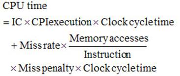

根据量化公式:
* y! y# ^: T8 v# z1 A6 w- b$ Y
; S9 {8 |# `+ f& @
公式中以CPU时间来衡量微处理器体系结构的性能。其中前半部分是指令的执行时间,包括取指、分析、执行等,而后半部分表明如果指令是访存指令则在cache不命中时CPU时间还应该加上访存的时间。由于访存速度远远大于CPU的执行速度,尤其是批量访存指令,一旦遇到存储器分体冲突,将等待更长的时间。而在ARM7TDMI、arm9TDMI这些没有cache的微处理器内核中,批量访存指令的CPU时间公式就完全变成如下形式:
# @5 I& D, j: n/ p
- q9 J! J9 L2 O4 ]
因此,在这些处理器内核中在处理诸如任务切换和进入中断的现场保护的批量访存指令时,系统将等待,从而影响实时性。
