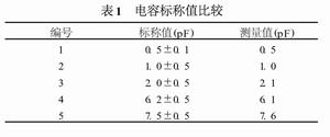

5 E& e3 b$ d- ?3 ]% C现对5个标称值已知的片式电容在300M~3000MHz的频率范围内测量,所得数据与生产厂家给出的电容标称值进行比较,如表1所示。
9 ?6 A5 k  I% P
4 }* P' N( W  ^3 n. O2 X/ z
由上表可见,片式电容的测量值均落在标称值的容许误差范围内。

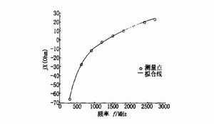

% I' ~( C3 t# j+ n6 p" h4 k其中5号电容的测量计算电抗值X与拟合模型?L-1/?C的曲线如图5所示。! m1 B) Y3 H1 J) H6 H9 _% Y* s3 Y
8 Y3 @, \. [1 I: l3 L6 j* L8 C# h6 D
图5 5号电容的电抗测量点与拟合曲线- j+ S6 w8 |4 E, h. T& ^' c* s* y
从上图可以直观地看出,被测电容的电抗符合模型所描述的规律。  U' ^% ]$ ]* K: W) U
采用扫频法测量阻抗值并用最小二乘法拟合计算,不仅可以得出电容值,还可以得出等效串联电感和电阻(由于生产厂家没有给出相应的标称值进行比较,这里不再列出)。应注意扫频带宽不宜过大,否则会因电容器内电介质的色散而使电容值有一定的变化,通常可在3G的频宽内测量。# z( V- a. V0 y, [  X* t* o
