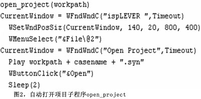

图2所示的打开项目程序所进行的操作依次为,选中ispLEVER为当前窗口,定义窗口的尺寸,打开File下拉菜单的第二行命令,也就是open project命令,接着用play命令输入工作目录和项目名,接着点击open来打开项目。
8 h5 Y* J4 A4 T. P4 r" M

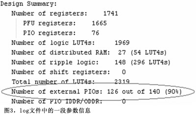

运行完的例子都会备份在一个统一的目录中,现在VT所要做的就是在这些对应的目录中找到.log和.twr文件,这两个文件是最后运行完case的输出信息文件,里面包含了测试所要提取的一些参数信息。
0 E' h) n3 f7 t4 P/ A' O
$ V2 }/ {* M9 h# x# w& q6 l, A1 w
图3是在.log文件中的一段信息,红圈指示的内容是需要提取的信息之一,log文件是运行完后软件所生成的日志,里面包括了布线完后的一些资源信息,在这里VT所要做的提取的是PIOs信息,也就是输入输出端口数量的信息,可以用下面的代码实现。

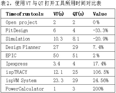

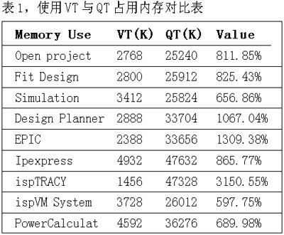

下面的数据表格是在PC上运行VT和QT这两个工具,分别关于内存占用以及打开ispLEVER工具的时间,两者对比之下的结果。其中Open project ,Fit Design是指打开设计和最后生成下载文件,Simulation是仿真,Design Planner、EPIC、IPexpress、ispVM、Power Calculator等都是ispLEVER开发环境下的工具,主要用于底层的交互式编辑,调用ip以及下载程序,分析功率等功能(表1,表2)。

根据上面两个对比结果,从内存占用情况来看VT占用的资源要远小于QT;从打开工具所用时间来看,VT打开绝大多数ispLEVER的工具的时间也要小于QT。虽然QT具有较强的录制修改脚本的特点,但从实际应用来看,运行的速度和占用资源对于软件测试更为重要,所以自动测试工具VT要优于QT。

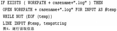

图4实现的是把log文件中逐行输入到tempstring中,在这些输入的信息中找到所需信息并处理,则需要在VT中用以下代码实现。

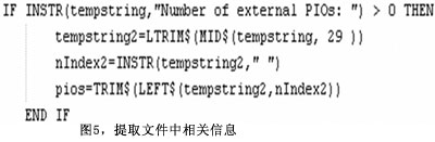

图5实现的是在字符串tempstring中寻找关键字"Number of external PIOs:”,也就是I/O口端口数量信息的那行。如果找到的话,用LTRIM$实现从这行第29个字符开始的内容放入tempstring2中。由于所要的有用信息只包括”out of”之前的数字,所以还需要用LEFT$来提取左面的信息,也就是158,这就是使用的I/O端口数量的信息,最后再用TRIM$ 去掉空格即可得到。
5 D& u( |7 [9 k
类似的可以在特定的时序文件中得到最大频率,所用综合工具,器件封装,所用到的资源等等信息,把这些参数信息提取出来与之前版本的ispLEVE软件所运行得出的结果相比较,得出测试的结果。
