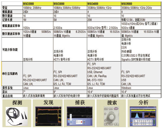

MSO系列示波器
9 t7 G6 s: ~ s4 r! |; V! c- `
泰克MSO系列示波器型号特性如表1所示。
( u' W, _0 V& g% e
调试的阶段大致可分为探测、发现、捕获、搜索和分析,如图1所示。
/ p( f- Z0 P* G3 E- g( m1 Q" A# C+ \
表1 泰克MSO系列示波器型号特性
/ W* f, `0 c: e! R5 }
+ d/ x1 k$ q1 G+ @9 l3 t
图1 调试的5个阶段
) O/ { W6 k3 [; I' Q _8 K
MSO系列示波器在针对这5个阶段分别具有不同的特点。
' W1 Y" K2 H; X) N& U+ r
在探测方面,有TPP探头系列,1GHz带宽,3.9pF输入电容无源探头,同级2倍带宽,一半的输入电容。真正有源探头的性能,无源探头的便利。P6616数字探头,100kOhm输入阻抗,仅3pF输入电容,容许每通道独立设置阀值,可以支持多种逻辑系列。以及具有1ns脉冲检测功能。
V5 V+ k$ I& z* f6 s
在发现方面,DPX FastAcq具有每秒大于250 000 波形更新率。数字荧光示波器,色温等级显示,快速响应信号所有动态变化,巨细无遗。同时显示、对比多条总线上的活动,进行系统级调试。
, S! A& |$ N2 H: W& F
在捕获方面,具有MagniVu 60.6ps 16.5GHz 高速数字采样技术、定时分辨率,更快,更精。最高250MB记录长度,FastFrame分段存储技术。较完善的触发组合,包括触发各种串行总线分组包。独有建立/保持时间违规触发。同级较佳的1.5%垂直精度。同级较佳的垂直灵敏度1mV/div。
: M9 B- ?% c/ M0 d! `% \
在搜索方面,具有Wave Inspector快速导航与搜索功能,包括卷动/缩放;播放/暂停;用户标记;自动搜索和标记模拟数据、数字数据和串行总线数据等。MultiView Zoom具有进行多重波形缩放、重叠、对比的功能。
1 f0 h0 a0 |2 _1 H
在分析方面,具有超过10种应用软件包,分别是ENET以太网验证;USB2.0验证;LIMIT 极限测试;通讯模板测试;DDR检验与调试;SignalVu频域与调制域分析;功率与电源分析;低速串行总线;汽车电子总线。具有53种自动测量与高级数学运算,并且,具有Windows 7扩展性、可以兼容各种软件。

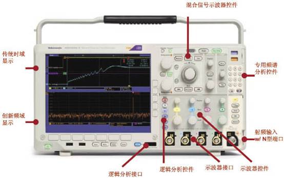

MDO4000混合域示波器内置了频谱分析仪,有专用射频路径,3GHz或6GHz输入和>1GHz带宽。MDO4000混合域示波器还具有21条通道时间相关的测试,如图3所示。
7 k/ K4 P( m, U# {( E% j: c9 N- e
0 ^+ z- O9 O8 [9 J
图3 MDO4000混合域示波器
3 V+ c6 Y. C/ O5 H% Q3 j3 i+ `
MDO4000系列混合域示波器是多种仪器功能于一台的示波器,这些功能有示波器功能,逻辑分析仪功能,能实现协议分析,包括总线解码和总线时序分析,还有频谱分析仪功能,能实现调制域分析。而这个示波器的深度只有5.8英寸。

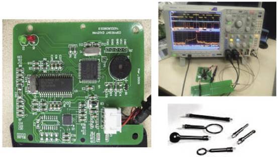

第一个实例是关于利用MDO4000 验证RFID 读卡器工作情况,如图4所示。经过分析,我们发现,RFID标准测试项目多,包括时域参数,包括频域参数,包括调制域参数,要求各域参数时间相关等等。对 RFID 测试仪器的要求则有需要优异的触发机制捕获间歇微功率信号、跳频信号等,需要具备基本的时域、频域分析能力,需要具有调制域分析能力测试 RFID 解调信号波形,需要跨域分析能力调测嵌入式 RF 系统,需要逻辑分析能力解决竞争冲突等。
) n$ t8 e5 s9 p* f% t# G. y" Z
3 i7 ]! Q( Z+ h. F0 k
图4 RFID 读卡器工作情况
! \' i3 `: h6 H: W( V; n

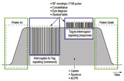

RFID一致性测试主要包括了载波测试,杂散,ACPR,时域功率和包络,解调和解码测试。图5中RFID波形图中标注了测试的位置和项目,灰色部分代表了载波测量项目,绿色代表了功率开关时间参数,蓝色代表了包络和解调部分。
1 @& n, N9 M' ?" g& ^7 {
& [7 { s3 @( e1 a1 f* ]# V
图5 RFID一致性测试
/ g' q: Q0 f5 B% e' b( k5 N
对于900MHz以下RFID信号,MDO4000 示波器功能直接测试时域指标,MDO4000 频谱仪功能直接测试频域指标,MDO4000 AvT或FvT功能直接读出简单ASK或FSK代码。MDO4000可转存为TIQ文件后利用RSAVu 进行台分析RFID全部指标。

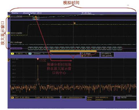

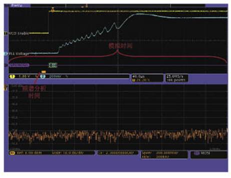

第二个实例是锁相环建立。当时域和频域信号同时显示时,频谱总是通过触发捕获得到的,在时间上与整个时域波形相关,如图6所示,橘黄色的横条指明了频谱来自于什么时刻,橘黄色横条被称作频谱分析时间,请注意在全部波形简略图上也有相应标记,时域波形的时间称作模拟时间,是通过水平刻度旋钮来调节。
( l9 x; S! F6 [, C6 L D
- Z- B5 b) z/ R1 B1 ~) n" }
图6 锁相环建立的时域波形和频域分析
7 F O4 D8 y3 k) l2 K5 ]7 r
频谱分析时间=窗口参数/分辨率带宽RBW。在本例中,设定频谱分析时间= 2.23/300 000 =7.4μs。频谱分析时间可以使用Wave Inspector Pan(波形导航平移工具)控制,沿模拟时间移动,用户可以在一次采集后观测整个过程的频域变化。频谱分析时间沿模拟时间移动时,频谱显示的并不是时域波形的频谱图,而是对应于时域波形的某一时刻(频域分析时间对应的时刻)连接到RF端的射频信号的频谱。当频谱分析时间移动时,我们可以看到整个RF信号频谱变化的过程。由于放大窗口可以在整个模拟时间内平移,频域窗口可以完全连续显示和放大窗口时间相关频谱的情况。打开放大窗口后,再使用平移功能时,移动的是放大窗口,而不再是频谱分析时间,但频谱分析时间总是保持在放大窗口的正中间,如图7所示。
+ V0 |) g. n. ?9 a+ M, [
5 j% B. j2 T& v4 x( l% M0 q
图7 锁相环建立的分析演示
