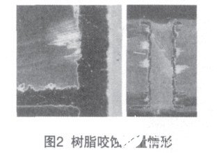

电子产品使用过程中性能是否稳定涉及印制板的使用质量。使用中常遇见印制板的缺陷有:离子迁移(CAF)和焊点质量(Joint)等。铜离子迁移系透过玻纤纱束或纱束与树脂之细缝,造成两导体例如(孔壁到孔壁)间出现金属铜的迁移,其产生机理是:印制板通电后由于电位差,高压极(阳极)铜金属在水气中首先出现腐蚀而氧化成铜Cu2+,于是铜离子会沿着通道缓缓向另一端低压极进行迁移,同时,低压端也会往阳极移动,于是两者在通道途中遭遇后即可还原出金属铜,形成两地间的连通即漏电短路,一旦出现短路,电阻颇高的发热将CAF烧断,尔后又开始新的CAF。这样周而复始发生,造成电子产品功能时有时无。如下图CAF发生的几种情形。
可见,产生CAF必须具备下列五种条件:裸露的铜导体、水气、电解质、电位差和通道。前四项在电子产品的使用中不可避免。通道是唯一可控制产生CAF的途径,而通道的形成主要与印制板的生产过程中材料、钻孔、去沾污等因素相关。一般地来说材料的玻纤越细,树脂含量越高,韧性越好,钻孔撕裂的机率较低,因此,对于高密度的印制板或潮湿环境中使用的印制板尽可能采用细玻纤的材料。不同的材质的钻头,不同钻孔数量,不同的钻孔参数,钻孔时,钻头对增强材料的冲击不同,孔壁质量的差异较大,对孔壁的损伤也不尽一致,芯吸程度不一。因此,为了杜绝通道的发生,应当严格控制钻孔质量,确保孔壁光滑平整。去沾污主要目的是去除内层导体钻孔时吸附树脂,当然,也咬蚀孔壁绝缘层中的树脂,有时为了形成负凹蚀,孔壁绝缘层树脂甚至咬蚀更多。这时,咬蚀量需严格控制。否则,极易形成“通道” 。
如下图树脂咬蚀过量情形。
印制板与元器件系通过焊接的焊点来连接,其焊点在电子产品使用中因环境的影响有时也会出现异常情况。这主要与印制板表面涂覆工艺密切相关。目前,印制板表面涂覆有:热风整平、镀锡、化学镍金、有机防氧化保护、化银等。热风整平或镀锡焊接时对形成Cu6Sn5IMC,长期使用不会发生变化,焊点牢固,其可靠性高;化学镍金因布线不均匀性不可避免产生“氧化镍”黑垫,同时,焊接时形成Ni3Sn4 IMC ,又有金、磷的渗入,长期使用,焊点脆弱,可靠性下降;OSP焊接结形成Cu6Sn5 IMC,而且没有其它金属(如Au、Ag)污染,强度较好,可靠性高;浸银焊点形成Cu6SnIMC,强度好但不耐老化,而且因银的渗入焊点可能形成微空洞;浸锡焊点边形成Cu6Sn5,但浸锡层会逐渐被底铜所吸收成为IMC,外观由亮白色转为灰白色焊点强度发生变化;电镀Ni-Au,虽然少了磷和黑垫的干拢,焊点强度高,但金的渗入也会逐渐影响焊点的质量。因此,印制板表面涂覆的选择,影响着焊点的质量,涉及电子产品的使用效果。因此,在高可靠性产品设计时,印制板表面涂覆优选热风整平或OSP。
