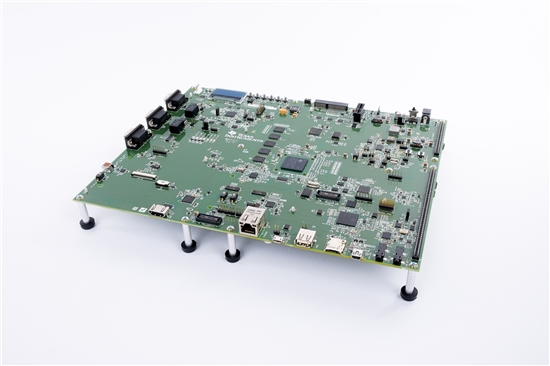

ti最新的DSP + ARM处理器片上SoC表明我们在提高可靠性方面已经付诸行动。66AK2G02处理器专为实时处理应用设计,如工业马达控制、工厂通信和家用及专业音频,并在此可靠性过程范围内开发,以满足行业的可靠性标准。主要功能包括:
o) e8 J$ O3 W/ n) r2 o, b
0 H! r; t) l8 e, `/ V: \
一个600 MHz的C666x DSP和ARM®Cortex®A-15
两个PRU-ICSS装置
内部存储器的主机和多个通信外围设备
ECC内存
设计MTBF超过400年
* T, Q; N) Z' y( v/ Y* Y+ @
" M& A0 c) C" U/ ~
当今处理器的功能和性能过多依赖于内部和外部存储器,因此专注于管理影响多种存储器类型的瞬态错误至关重要。纠错码(ECC)、奇偶校验位和循环冗余码校验(CRC)被用来检测和/或纠正重大位错,减少整个装置的误符号率(SER)。66AK2Gx处理器使用的ECC方法是单错校正双错检测(SECDED)。使用SECDED可检测单个位错误,并在硬件中纠正。对于双位错误,错误被检测,并在装置中示意合适的处理器,以对双位错误采取措施。
