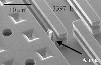

Tanner D M等人在他们对MEMS器件的冲击试验中发现,除了断裂失效,在冲击应力下, 梳齿之间、或者梳齿与和基底之间可能会直接接触,从而造成短路失效,如图2所示。此外,微粒分布在梳齿和梳齿、或者梳齿和接地基底之间也会导致电学短路失效,如图3所示。
图2 梳齿与基底接触引起短路失效
图3 微粒引起的短路失效

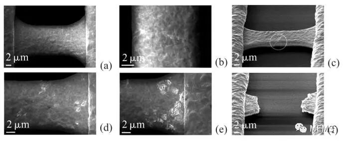

De Pasquale G和Somà A对MEMS器件的弹性梁在不同交变应力和循环次数下进行了疲劳测试,结果如图5所示。实验中σa表示交变应力的振幅,σm表示平均应力的振幅,Nf表示疲劳失效的循环次数。实验中结果表明,σm = 60MPa,σa = 32.7MPa,Nf = 6.6×10^6时,梁上表面晶界处开始出现裂缝,随着应力振幅的增长和循环次数的增加,裂缝尖端处位错的进一步运动使得裂缝生长,高密度的位错积聚使材料表面出现局部屈服,如图5(d)和(e)所示。在σm = 65 MPa,σa = 10MPa时,弹性梁断裂,如图5(f)所示。由于MEMS惯性器件的微梁结构在振动交变应力作用下的受力情况也与上述梁结构近似,因此出现的失效模式及失效机理也类似。
