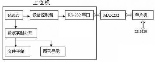

2 系统总体设计
/ M8 }. [0 x" d
: U7 z. y0 D( q7 G% F4 ?- v
9 h" T' m% }4 ~* T6 n) c* g- f; l* |7 i
图1 系统结构图
# i- _& h+ c& H% ]* G. q; L
温度检测系统的整体结构如图1所示。PC机串口与单片机USART口通过MAX232电平转换芯片相连,构成一个主从式通信系统。系统工作时,单片机对串口和DS18B20初始化,在读取温度的同时等待中断。PC机通过调用Matlab设备控制工具箱中的serial类及相关函数来创建串口设备对象,并以读写文件的方式实现对PC机串行口的访问,PC机通过Matlab向串行口发送特殊指令从而触发单片机中断系统,单片机调用中断服务例程,读取即使温度并将采集的数据通过串行口回送给PC机。此时,Matlab通过查询的方式,实时接收单片机发送的数据,并完成对数据的分析处理及图形显示。
" d) [, K& V8 ]. x6 c" T
