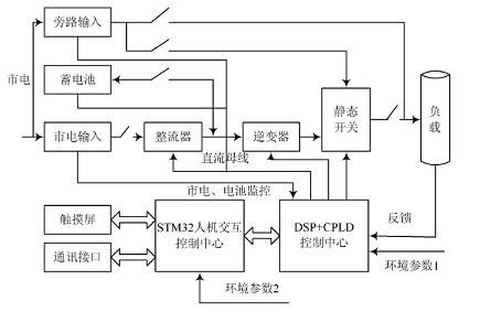

  1 逆变电源整体介绍
  为满足电源敏感性设备对逆变电源的要求, 目标IPS 采用本次设计的电路作为核心; 以高速数字信号微处理器( DSP TMS320F2808) 及外围器件作为信号产生及反馈检测调整模块; 以ARM7 单片机ST M32F103及其外设作为人机交互逻辑控制模块, 两个模块交互协同控制。应用硬件自反馈调节SPWM 波形输出, 采用DSP 数字化算法提供高精度锁相技术。软件编程进行全数字化分任务模块控制, DSP 模块执行IGBT 逆变所需的控制波形产生、反馈调节、铅酸蓄电池充电波形产生及调节、自检和自侦测功能, 对电路板上所有独立电路连接进行自检和故障分析等功能。而ARM7 模块执行参数设定、运行管理、环境参数监控和人机交互处理等任务。DSP 模块控制力求精准, ARM 模块则具备完善的系统级事件管理功能。如图1 所示, 两个模块在任务上相互独立而又紧密联系, 分工协调共同维护IPS 的正常运转。4 M0 @( j3 e, l9 r+ ~3 B/ I0 I
  u- R3 ?7 y. j, e9 V% {4 J0 ]
; K# T% R. p, N6 x3 [! ~) C) E
图1 IPS 逆变原理框图

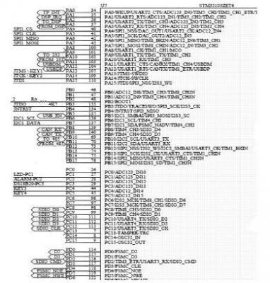

  人机交互控制模块是此IPS 设计中最为复杂的数字化管理模块, 它不仅监测和管理逆变系统的运作, 还要保证IPS 控制器与外界的通信。设计中要求人机交互模块能处理复杂的任务调度和很强的突发访问( 中断) 处理, 这就必须有较高运行速度; 模块内部还要有丰富的扩展接口提供IPS 与外部即时通信; 具备优越的总线控制和访问机制等。综合考虑上述需求, 设计中选择了意法半导体( ST ) 公司推出的最新32 位单片机STM32F103ZET6 ( 以下简称ST M32) 。ST M32 是基于ARM7 Co rtexM3 内核架构的高速高性能嵌入式控制芯片, 拥有72 MHz 内核工作频率和1. 25 DMIPS/ MHz的指令流水处理速度; 先进的总线结构和多达16 级的带DMA 功能抢占中断机制( NIVC) [ 10] 。如图3 所示, 设计中ST M32 通过SCI 接口及1 根中断请求/ 接收线与DSP 2808 进行通信; 利用片上扩展的其中2 个SCI 口分别作为RS 232 和RS 485通信协议口; CAN 总线接口和U SB 总线通过共享数据缓冲区和中断向量入口与外界互联通信; 通过STM32 的26 位地址总线和16 数据总线扩展外挂256 KB SRAM 和4 MB N OR FLASH, 以及8 位数据口的LCM 模块RA8806 以及用于SNMP 的16 位并行数据的以太网芯片W5100; 启用ST M32 的SDIO 总线以启用用户插入SD 卡存储查询IPS 状态数据功能; 启用现场环境下独立时钟看门狗电路和STM32 特有的窗口看门狗; 启用内部芯片温度传感器采样监控, RC时钟源以及外部唤醒功能; 通过通用引脚接入DS18B20 温度传感器对环境温度的采样, 预留I2 C 方式E2PROM 和SPI 方式的DA TA FLASH 接口为产品后续升级开发做准备。 : G1 b: M* w7 D
) Q' @" J8 B: C! ~
4 h; s7 n! T) t% D1 h1 f0 C: d0 V/ F5 s, \
图3 STM32 模块组成框图
* j' ?% m0 z/ N) R$ S
通信接口电路设计如图4 和图5 所示。0 \- C1 a8 @' v- U
+ L1 q- U& Y( \2 m. b
4 g# S0 @. U, A: G" ]/ R! Q
图4 IPS 与外间通信接口电路图
8 l  S5 N6 n6 [8 H: N
( T7 j2 Q2 _. X# g
" o, @- Q/ W  y* z. H7 I/ p
图5 STM32 通信接口定义

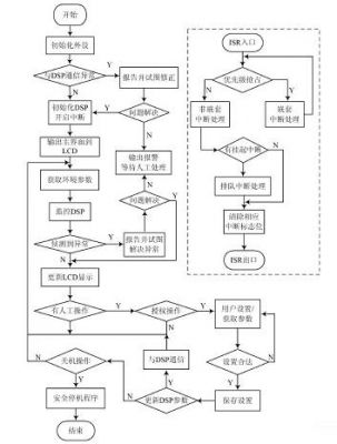

  3 控制系统的软件架构4 I3 q7 R- _2 D& O
/ I* y) ~; K$ ^9 q9 y  {% k; S2 g6 ~
  控制模块中的程序语言为ANSI 标准C 语言, 程序结构、变量命名和注释都遵循国际通用标准, 容易理解, 也便于移植或扩展, 如图6 和图7 所示。
5 [4 k' Q6 X8 B+ p9 y
DSP 程序流程图" src="https://pagesadmin.ednchina.com/images/article/c5969ca3-8564-47c2-af6c-b444ff8fd0fb/6.jpg" width=343 height=414>
. u6 B' p- n. W; F图6 DSP 程序流程图
, ~  a  e$ d  g9 }
/ q  f, D) k7 M5 a
  代码经过合理编写, 逻辑清晰, 功能完善, 结构紧凑而又突出健壮性, 可维护性强, 符合工控软件编写要求。
  项目过程中整理的开发测试说明文档详实准确, 也为后继研究带来便捷。
