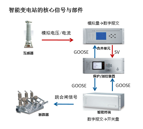

/ B; U( r! ^6 D+ ^# P: `6 T# L智能电网作为未来电网的发展方向,渗透到发电、输电、变电、配电、用电、调度、通信等各个环节。而在上述这些环节中,智能变电站无疑是最核心的一环,可是智能变电站是怎么实现智能化的呢?
+ F% B5 W8 u8 T. R* f- t- N
  c( s1 ?6 W6 Q+ u, ~& W; ~智能电网是将现代信息系统融入传统能源网络构成的新电网系统,从而使电网具有更好的可控性和可观性, 解决传统电力系统能源利用率低、互动性差、安全稳定分析困难等问题,从而实现电网的可靠、安全、经济、高效、环境友好和使用安全的目标。% f, h4 Z: M5 X2 |" w7 [

智能电网作为未来电网的发展方向,渗透到发电、输电、变电、配电、用电、调度、通信等各个环节。而在上述这些环节中,智能变电站无疑是最核心的一环。
: X: ?4 d  _$ ?8 m智能变电站是由智能化一次设备和网络化二次设备分层构建,是实现变电站内智能电气设备间信息共享和互操作的现代化变电站。智能化一次设备主要包括智能变压器、智能高压开关设备、电子式互感器等。例如:智能变压器与控制系统依靠通信光纤相连,可及时掌握变压器状态参数和运行数据。

在实现一次设备实现通讯的基础上,网络化二次设备分层构建还需要一个具有广泛适用性、功能强大的通讯协议,使各种设备能通过协议实现互操作,才能让变电站的智能化变为可能。这个通讯协议就是IEC61850。IEC61850标准实现了智能变电站的工程运作标准化,使得智能变电站的工程实施变得规范、统一和透明。通过对设备的一系列规范化,使其形成一个规范的输出,实现系统的无缝连接。2 q; E' ~9 C) w! T3 S2 d

安全和可靠永远是电网系统不可逾越的原则,而众多不同厂家的设备连接到一起,设备之间互操作的可靠性问题也是一个难关。为了保证整个智能变电站系统的可靠性运行及响应速度,必须依靠变电站验收时各种试验及系统联调。由于智能变电站的设备分为过程层、间隔层、站控层3层,因此智能变电站的验收应根据智能变电站的特殊性,在验收时需制定相应验收计划。总的来说,智能变电站的验收项目主要有过程层设备验收、站控层设备验收及主要系统功能验收等项目。% V0 o) I% [9 H* ?: O

. ?& F+ m2 u% `; k% D# o作为智能变电站调试、检测最重要的工具之一,DT6000系列智能变电站光数字测试仪,可用于保护测控装置、智能终端、合并单元、互感器等设备的快捷测试。DT6000系列光数字测试仪集多种功能于一体,轻松完成间隔层、过程层的保护测控装置、合并单元、互感器和光功率测试,帮助智能变电站工作人员验证各种设备之间互操作的可靠性。
