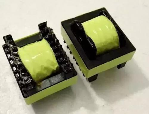

一:变压器产生的音频噪声
在大多数反激式转换器应用中,变压器是主要的音频噪声源。试验板上第一个变压器原型产生的噪声往往令人吃惊.采用众所周知的恰当的结构技巧将基本上消除噪声而不增加额外的费用.在装配原型变压器时要注意成品性能的可重复性。
& \8 o6 e& Q- u3 n8 [  i1 d
有一些机制会产生变压器噪声,每种都会产生发出声音的机械位移。这些机制包括:
3 C. C( H8 g3 _$ p0 r
相对运动—磁芯两部分间的吸引力使其移动,压迫将其分隔的介质。
$ ?5 D- K! J* x( k3 n
撞击—如果两块磁芯的表面能接触,它们响应磁通激励而移动会使二者碰撞或刮擦。
6 N0 Z8 ?, X! n6 d3 Z1 i; O
弯曲—仅在EE或EI结构的磁芯中间腿存在的裂隙,可使磁芯各部分沿其间吸引力的方向。
. \$ Y0 w0 K0 D  A( s8 p
磁致伸缩—磁芯材料的尺寸随磁通密度变化.普通功率的铁氧体的变化率小于1ppm。
5 \9 `8 q7 ~7 ^) V" Z# r( I% W
骨架移动—磁芯片的位移可通过骨架传送和放大。
5 |  l# Z1 b* F( v: S8 ?
线圈移动—线圈中的电流产生移动这些导线的吸引力和排斥力。
2 U- X8 R8 }1 ^
移动源共同作用,形成了复杂的机械系统,它能在人耳听力范围内的一个或几个频点上,产生强烈的共振.10W以下离线反激式转换器常用的结构一般产生10kHz到20kHz的共振.当磁通激励的基频或其谐波经过机械共振区域时,移动发出声音。设计者应全程变换负载以检验音频噪声,特别是需要动态负载时。
9 {. h0 L+ q5 C/ e/ P
这些机制产生噪声的大小根据各自所处的不同位置决定。幸运的是,设计者可以应用简单的结构技术来有效衰减各种机制产生的音频噪声。
, V3 \) R" B- B" z. F/ s, V7 N
以下简单讲解能有效衰减各种机制产生的音频噪声的常见方法。
+ G/ Q! ?; y5 b/ D
首先变压器要采用均匀浸渍,从而能有效填充线圈与线圈之间、线圈与骨架之间、骨架与磁芯之间的固有空隙,降低活动部件发生位移的可能性,必要时可以再磁性元件与线路板接触面填充白胶或喷涂三防漆,进一步减小机械振动的空间,有效降低噪声。
, u) ]" `, `: U
在条件允许的情况下尽量降低峰值磁通密度,要充分考虑高温时的饱和磁通密度,留足够余量防止工作曲线进入非线性区,可以有效降低变压器的音频噪声,有实验证明峰值磁通密度从3000高斯降为2000高斯即可将发出的噪音降低5dB到15dB。
4 \1 U4 X; d- [- P) A  n
条件允许可以使用非晶、超微晶合金等软磁材料,它们的磁均匀一致性远比一般铁氧体好得多,磁致伸缩效应趋于零,因此对应力不敏感。

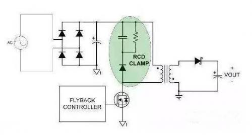

二:电容产生的音频噪声
所有的绝缘材料在电场的压力下均会变形,这种电致伸缩效应与电场强度的平方成正比。有些绝缘介质还呈现压电效应,即与电场强度成正比的线性位移。压电效应通常是电容产生噪声的主要途径。
) v& B" e/ H: U' u$ b
廉价的小陶瓷电容中的非线性绝缘材料通常含有大比例的钛酸钡,在正常工作温度下产生压电效应。因而,这些元件会比线性绝缘成份的电容产生更多的噪声。开关电源中,电压偏移最大的箝位电路中的电容最有可能产生音频噪声。
& P, l9 I# E* H+ @* Z5 {) n& Z3 f& e
通常为了抑制电磁干扰和减小器件电压应力,开关电源一般采用RC、RCD等吸收电路,吸收电容常常选用高压陶瓷电容,而高压陶瓷电容是由非线性电介质钛酸钡等材料制成,电致伸缩效应比较明显,在周期性尖峰电压的作用下,电介质不断发生形变从而产生音频噪声。
  A, ]3 }2 m* }
9 u, F3 `' _$ e; T/ R9 K% g) l% n9 L7 w1 T% s
电容噪声的一般解决方法
解决的方法是把吸收回路用的高压陶瓷电容换成电致伸缩效应很小的聚脂薄膜电容,这样可以基本消除电容产生的噪声。
! R: s- n( C6 x6 w5 Q8 j- B2 l
要确定陶瓷电容是否主要噪声源,可以用不同绝缘体的电容来替换.薄膜电容是性价比不错的替代品.但应注意替换品是否能经受得住反复的尖峰电流和电压应力。
7 T' I& \- A1 N
另一种具有价格竞争力的选择是用齐纳箝位电路来替代RCD箝位电路。齐纳箝位的价格已与RCD箝位的相当,但占用的空间小得多而效率更高。
. q5 g# U. ]3 R% Z6 k0 `1 Y

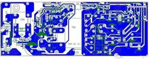

1:PCB设计不当
A)功率大电流地线与控制回路地线共用同一走线,由于PCB覆铜线并非理想导体,它总是可以等效成电感或电阻,当功率电流流过了和信号控制回路共用的PCB线,在PCB上产生电压降落,特别是采用多点接地时,由于控制电路各节点分散在不同位置,功率电流引起的电压降对控制电路叠加了扰动,使电路发出噪音,这问题通常采用单点接地可以得到改善。
* y. D# s& `9 I9 Q2 {
B)芯片VCC电源走线过长、或离高dt/di大电流走线过近而受到干扰,这问题一般可通过在靠近芯片VCC引脚加个104瓷片去耦电容器得到改善。
# b* F) t1 N+ P+ O1 o
C)基准稳压ICTL431的接地线失误、同样的次级的基准稳压IC的接地和初级IC的接地一样有着类似的要求,那就是都不能直接和变压器的冷地热地相连接。如果连在一起的后果就是带载能力下降并且啸叫声和输出功率的大小呈正比。当输出负载较大,接近电源功率极限时,开关变压器可能会进入一种不稳定状态:前一周期开关管占空比过大,导通时间过长,通过高频变压器传输了过多的能量;直流整流的储能电感本周期内能量未充分释放,经PWM判断在下一个周期内没有产生令开关管导通的驱动信号或占空比过小;开关管在之后的整个周期内为截止状态,或者导通时间过短;储能电感经过多于一整个周期的能量释放,输出电压下降,开关管下一个周期内的占空比又会大……如此周而复始,使变压器发生较低频率(有规律的间歇性全截止周期或占空比剧烈变化的频率)的振动,发出人耳可以听到的较低频率的声音。
$ z0 N* O- ]+ q7 p+ q0 I. u
同时,输出电压波动也会较正常工作增大。当单位时间内间歇性全截止周期数量达到总周期数的一个可观比例时,甚至会令原本工作在超声频段的变压器振动频率降低,进入人耳可闻的频率范围,发出尖锐的高频“哨叫”。此时的开关变压器工作在严重的超载状态,时刻都有烧毁的可能——这就是许多电源烧毁前“惨叫”的由来,相信有些用户曾经有过类似的经历。
" n" b6 Z0 ~& M# C5 D
空载,或者负载很轻时开关管也有可能出现间歇性的全截止周期,开关变压器同样工作在超载状态,同样非常危险。针对此问题,可通过在输出端预置假负载的方法解决,但在一些“节省”的或大功率电源中仍偶有发生。当不带载或者负载太轻时,变压器在工作时所产生的反电势不能很好的被吸收。这样变压器就会耦合很多杂波信号到你的1.2绕组。这个杂波信号包括了许多不同频谱的交流分量。其中也有许多低频波,当低频波与你变压器的固有振荡频率一致时,那么电路就会形成低频自激。变压器的磁芯不会发出声音。我们知道,人的听觉范围是20--20KHZ。所以我们在设计电路时,一般都加上选频回路。以滤除低频成份。从你的原理图来看,你最好是在反馈回路上加一个带通电路,以防止低频自激.或者是将你的开关电源做成固定频率的即可。
# p$ r7 y+ p- u* K
+ m1 z7 |. K6 F) P7 ?
关于PCB走线的另外一些需要注意的地方总结:
* z! K' P  h/ g
号线必须尽可能地短,并且远离MOS管漏极走线以防止噪声耦合,信号地独立布线,尽可能与功率地分离.光耦地,Vcc地,Y电容地分开,反馈脚电容尽可能靠近IC。
# ?" A9 q% ?6 L" R8 Q8 w
将电源和地平行布置。将敏感及高频的走线尽量远离高扰的电源走线。
  |' y. A1 N  M" x6 w) p8 w0 C1 t
加宽电源和地的走线来减小电源线和地线之间的阻抗。
) v3 y+ s, K$ A1 W5 j* {  N2 @
最小化由漏极、箝位和变压器构成的环路区域
& t( ^+ ~1 [- h# \( o1 L
最小化由次级绕组、输出二极管和输出滤波电容构成的环路区域
! a) I  }( W  F; K
增加走线之间的距离来减小电容耦合的串扰。
' v4 j$ ^7 I6 }& S4 x! Q

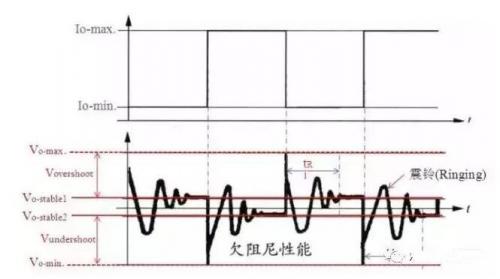

阶跃负载产生的音频噪声
3 H% r, A% E: U: V) n3 o
* h$ n, j- x2 m6 d8 B
有些开关电源在全程变换负载测试时会产生音频噪声。例如通信行业在开关电源的测试标准中,动态负载被定义为周期1ms、斜率0.1A/s,按照25%-50%—_25%和75%—_50%一75%两种变化规律的阶跃负载,以正激变换器为例,输出电感的电流由输出脉动电流和阶跃电流两部分组成,脉动电流的频率和开天电源的工作频率相同,一般不会产生音频噪声,而阶跃电流的周期和给定阶跃负载的周期一致,当输出电容比较小,阶跃电流dt/di变化率过高,这时也会产生音频噪声解决的方法是增加输出电容,由于电源内部体积的限制,输出电容一般也不可能很大,这时也可以试着延缓环路的反应时间,相应也就减小了电流变化率,从而起到一定的抑制的作用。但需要注意的是,延缓环路的反应时间会使输出电压的过冲或跌落会大很多,这也是一个需要折中考虑的问题。
