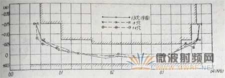

; `2 r" \) l- h' }$ l2 C) b9 s/ v机械滤波器的温度特性见图1。

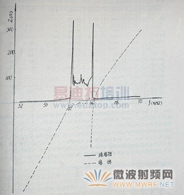

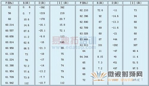

图2是60~64KHz机械滤波器的阻抗特性。表4是它各点的阻抗值。可见,它的阻抗为我们预定的定K型阻抗。由于该滤波器机械Q值高,内部反射强烈,电气匹配半节衰耗值又较小,故通带阻抗变化较大,一般反射衰耗小于20%,个别点(1~3点)达25%甚至30%。为了解决这一问题,机械滤波器与调制器相移采用0.3~0.7N的缓冲衰耗器,与汇集放大器相移时,放大器用低内阻3~5Ω。目前整机使用能满足要求。

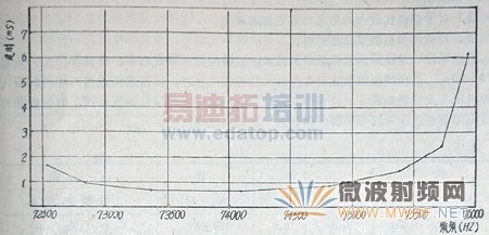

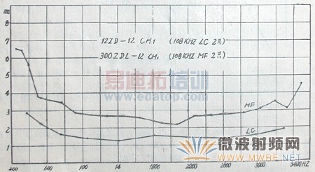

由于高速数传对载波话路的群延失真提出了高的要求,清华大学同志已作了详细介绍。图3是机械滤波器,LC滤波器群延时特性,其中"LC"是我厂生产的LC话路滤波器二只对测特性,"MF"是我厂生产的机械滤波器二只对测特性。图4是523厂生产的陶瓷话路滤波器群延时特性。我厂测试仪器误差较大,从这粗略的测试可以看出,在话路600~3000Hz内,LC滤波器群延时失真约为0.32ms。机械滤波器约为0.52ms,陶瓷滤波器约为0.7ms。这三种滤波器的群延时失真都较大,不能满足高速数传要求。我们曾对某产品的机械滤波器话路作过2400波特四次转接的数传试验,未发现误码现象。估计更多次转接或更高速数传试验会出现问题。在我们测试的这些滤波器群延失真大的原因,是因为设计都采用最小相移网路。怎样改善机械滤波器的群延时失真,是今后探讨的课题。就目前来说,也许只能在信道内采用其他措施来满足高速数传的要求。

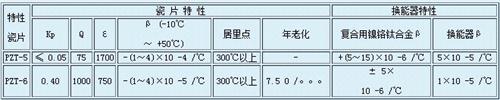

5.为了进一步提高换能器的老化特性和减小频率温度系数对材料选择的考虑:目前我们使用PZT-5压电陶瓷,这种瓷片适用于大功率换能场合,其频率稳定度较差。能否采用频率温度系数小。老化性能好,用作频率谐振元件的PSZ-6瓷片,值得探讨。这里将我们认为较好的PZT-6,Kp40的瓷片性能与现用的PZT-5瓷片比较于表8。表中还列出了与镍铬钛合金复合成换能器的性能。看来温度系数较小的瓷片与镍铬钛合金复合成换能器易于得到小的频率温度系数。从理论上讲,选择瓷片与金属振子适当的正负温度系数和复合比关系便可得到零温度系数的换能器。然而由于材料性能的差异及大批生产中的非一致性,只能使它的温度系数减少到某一数值。对于这一点作如下打算。
表 8
1) 陶片频率温度系数降低到 10 -6 /℃数量级与±5×10 -6 /℃或更好的镍铬钛合金复合。9 p1 p5 p+ |! o" c. C: V% f) S
2) 控制材料的频率温度系数误差,使瓷片与金属振子正负频率温度系数得到满意地补偿,如瓷片为 -(1~4)×10 -4 /℃, 镍铬钛合金为20±5×10 -6 /℃。6 D3 H9 ]) y9 Q& Y& P5 i
3) 用三元系压电陶瓷,据了解三元系压电陶瓷比目前使用的二元系( PZT型)压电陶瓷有小的频率温度系数和老化性能。
