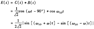

假设输入的射频信号为A(t)=COS ωt,则经过射频90°电桥之后的两路信号分别为
这两路信号同时与集成有2个混频器的双平衡混频器混频。假设本振信号为B (t)=COS ωLot,则经过混频之后的中频信号分别为
(3)
(4)
E(t)、F(t)再经过中频90°电轿之后,得到两路信号为
(5)
(6)
式中,G(t)为上边带信号,H(t)为下边带信号,上下边带信号被分离开,能够通过处理获得单边带信号,实现镜频抑制或者单边带调制。
