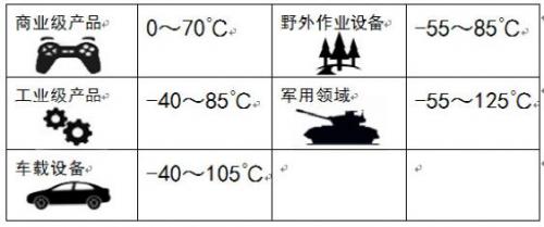

一般在不同的使用领域,对电源模块的工作温度范围要求是不同的:

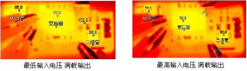

图中展示的是尚未灌封的某电源模块(若图中为我司电源模块可酌情修改为“我司某型号电源模块”),常温长时间工作后采用红外热成像仪测试其表面温度。其中MOS管常温不灌封实测的最高温度为85.5℃,然后采用热电偶配合数据采集仪对填充灌封胶的成品在高温条件下测试其各种情况下的温度,最高为97.2℃,对于最高温度为175℃的MOS管,其温度降额满足Ⅰ级降额,性能可谓是比较优异的。

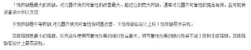

所谓的降额设计是使零部件的使用应力低于其额定应力的一种设计方法。将元器件进行降额使用使电子元器件的工作应力适当低于其规定的额定值,具体降额等级可以参考《国家军用标准——元器件降额准则GJB/Z35-93》,一般可分成三个降额等级:

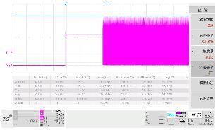

对于电源模块的应力设计,重点关注场效应管(MOS管)、二极管、变压器、功率电感、电解电容、限流电阻等。保证全电压范围内在稳态、瞬态、短路等各种极限条件下都能有足够的降额,以保障产品的可靠性。例如对于某Vds最高电压为100V的MOS管,作为电源模块的主功率开关管,实测其在最高输入电压下的各种状态(如图1~3所示),最高Vds=67.2V,降额因子0.672,满足Ⅰ级降额,余量很充足。
6 I! W3 K' a, x' J* v) L
图1 稳态工作时MOS管波形Vds_max=57.2V
6 Q7 M! Z8 ?7 W* O7 ?4 k4 d! N
图2 输出短路时MOS管波形Vds_max=67.2V
  _4 J+ n# O; S9 N; r6 n
图3起机瞬态时MOS管波形Vds_max=59V
