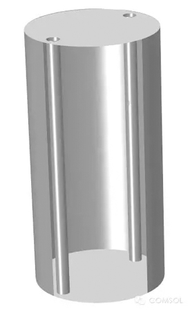

微波谐振腔
多种微波应用中都用到了微波谐振腔,比如雷达、手机基站和微波炉。由于它们具备卓越的电磁能量存储能力,所以也可用作谐振器。
在电路的世界中,RLC 谐振电路要算是微波谐振腔的“表亲”,它由电阻、电感和电容电路单元组成。通过调整电容和电感,谐振电路可以在特定频率产生谐振(这就是收音机调谐器背后的原理)。按同样的方式,可以将微波谐振腔调整到轴子的频率(更确切地说,是轴子所转换成光子的频率)。
可以使用调谐杆来调整微波谐振腔,调谐杆伸入腔体内的金属或介电杆。通过简单地调整调谐杆位置,您就可以改变谐振腔的谐振频率,或者说“收音电台”。
通过使用仿真,我们可以轻松地精确预测出对调谐杆位置的特定调整将给谐振频率带来怎样的变化。我们使用RF 模块模拟了这一情景。
COMSOL Multiphysics 仿真中所用的CAD 几何。其中显示了圆柱形微波谐振腔和两个金属调谐杆。
