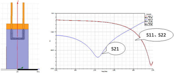

第一步,由于初始天线阻抗匹配良好,而天线之间却存在强烈的耦合。因此网络D的功能是将两个端口之间的传输导纳从复数变为纯虚数。
第二步,引入并联电抗来抵消上述的纯虚数传输导纳,使得传输导纳的取值为零,这样便达到了去耦的目的。
第三步,由于去耦网络的引入,从端口看去天线的阻抗失配,因此,再外加匹配网络使得天线达到阻抗匹配。
HFSS不仅可以准确仿真天线的远场辐射特性,在去耦网络、匹配网络的EM仿真运用上也便利。下面举一个简单的实例。
1、两根相距很近的wifi频段单极子天线(2.4-2.5GHz),仿真隔离度很差,中心频点处仅3dB。
2、利用lumped RLC边界条件,建立去耦网络D,再次仿真,隔离度提升明显,但天线谐振点发生了偏移。
3、再搭建匹配网络,并仿真,隔离度和驻波都满足要求。
